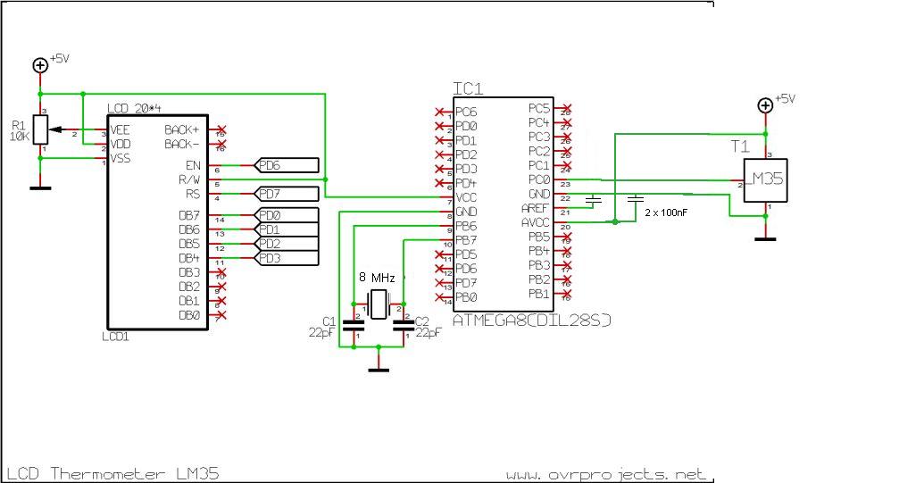

    Chciałem zrobić 3 - kanałowy termometr na atmedze8, lcd 2 * 16 i lm35 (3 szt). Ale na samym początku mam problem a mianowicie, podłączyłem wszystko tak jak na schemacie http://www.avrprojects.net/images/LCD%20Thermometer%20LM35_sch.jpg (tyle że mam inny wyświetlacz). Przerobiłem program z przykładu który znalazłem w internecie - http://www.avrprojects.net/index.php?option=c...rmometer-lm35&catid=37:avr-projects&Itemid=57 i po uruchomieniu wartości wyświetlane skaczą mi jak "szalone". Z tego co wyczytałem w internecie to w LM35 na 10mV przypada 1 stopień C. a ja mierząc napięcie mam wahania między 0.5 a 0,18V (500-180 mV). Na początku myślałem, że mam uszkodzoną atmegę i dla testów zrobiłem pomiar napięcia z przykładu, który mam zamieszczony w książce "Programowanie mikrokontrolerów AVR w języku BASCOM" Marcina Wiązania i pomiar napięcia działa prawidłowo. Zamieniłem potencjometr na LM35 (w celu pomiaru napięcia na nim i znowu skoki napięcia.

    Podłączyłeś dławik i kondensatorki zgodnie z książkowym przykładem wykorzystania ADC ?
    Może daj dokładnie swój schemat.

    Robiłem podobny układ na płytce stykowej na multipleksowanych wyświetlacach 7-segmentowych i gdzieś wyczytałem, że problem może powodować poprowadzenie przewodu Vout zbyt blisko szybko przełączanych linii cyfrowych, przez co generują się zakłócenia. Miałem tylko jeden moduł płytki stykowej i źle rozplanowałem umieszczenie elementów, więc u mnie to miało wpływ na wynik, użyłem ATmegi48 z domyślnymi ustawieniami ADC, dławikiem na AVCC i kondensatorem na AREF. Ale u mnie przy takim układzie temperatura wyświetlana była raczej wyższa od temperatury otoczenia.

    Ilmarinen skorzystałem z Twojego kodu ale to nic nie zmieniło poza sposobem wyświetlania danych. Dalej są cały czas wahania... Może podałbyś fragment swojego schematu jak masz podłączonego LM35?

    schemat z zastosowanym filtrem
    Może chodzi o to że podłączyłeś niepotrzebnie pin aref. A jak nie pomorze spróbuj zmienić czujnik może to prze niego sa problemy. Na zasilaniu dorzuć kondensatorki jakiś duży elektrolit i ceramiczny 100nF Nic więcej nie przychodzi mi Do głowy
    może jedynie źle ustawione fuse bity.

    Aref jak jest używane wewnętrzne to zaleca się podłączenie go tak jak jest na tym schemacie (kondensatorem do masy)

    po podłączeniu "dodatkowego" kondensatora na zasilaniu (1000 uF / 10V), oraz filtra (RC) odczyty uspokoiły się, a mianowicie w moim pokoju odczyt bezpośrednio z wejścia waha się delikatnie między 70-66 po przeliczeniu sposobem Ilmarinen pokazuje cały czas 18 (nie wiem jak to mam traktować jak 18 stopni czy mV? po przeliczeniu po "książkowemu" wychodzi około 0.33V (ale nie chce mi się wierzyć że mam w pokoju 33 stopnie;) ) termometr rtęciowy pokazywał mi 15 stopni w trakcie testowania. czujnik - odczyt - reaguje już w miarę normalnie na podnoszenie temperatury tylko teraz kwestia przeliczenia odczytu z czujnika na stopnie celcjusza. Może ktoś pomóc w tej kwestii jeszcze? jeżeli ktoś ma jeszcze jakieś uwagi co do samego podłączenia czujnika czekam:)
