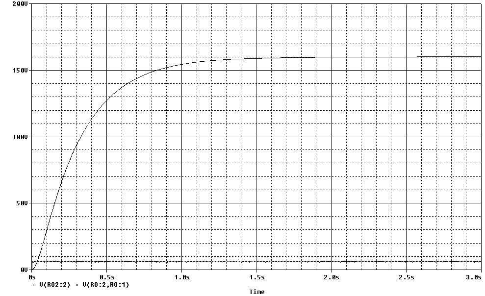

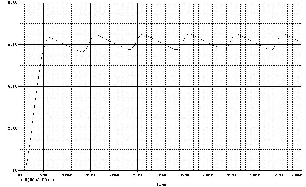

    Wiec, tak pokolei:
    Zasilanie - schemat w programie PSPice
    Powyżej schemat układu który wykonałem w PSPice(poniżej):
    Wszystko ładnie się symuluje, ale niestety nie mogę uzyskać odpowiedniego napięcia wyjściowego. Krótki opis można znalezć tutaj zasilanie(jest to strona DIY). Przedstawię też pokrótce, że po symulacjach są o wiele zaniżone te napięcia. Bedę wdzięczny za jakieś wskazówki.
    W dodatku plik PSPice.

    Vahur
    Dzieki, tak przeczuwalem ze zrodlo nie dokonca trafnie wybrane i ten mostek.
