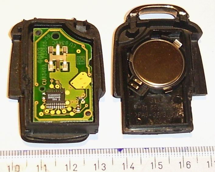

    susel_daniel
    witam
    posiadam oryginalny kluczyk od VW z integrowanym pilotem gdzie są 2 przyciski do otwierania i do zamykania centrala, niestety nie mam centrala a chciałbym to zastosować
    w zwiazku z tym moje pytanie czy jest jakiś alarm w którego można wkodować tego pilota lub czy ktoś produkuje alarm z płytką pilota którą mogę podmienić w obudowie tego kluczyka???

  • #3 856483
    susel_daniel
    dzieki za tego desta ale to juz wiedzialem i niestety na ich stronie nie ma infa czy wkodowuje sie do alarmu oryginalny kluczyk-pilot od auta czy podpina sie pod istniejaca instalacje centralnego zamka
    problem mam w tym ze potrzebuje alarm albo cos z odbiornikiem bo takiego nie posiadam w aucie kluczyk zalatwilem sobie bonusowo...jako "bajer" ale obecnie malo przydatny
    takie alarmy co sie podlacza pod impulsy ze sterownikow centarala to znalazlem na amipro bp czy jakos tak tylko ja szukam cos wiecej
    jak ktos moze mi pomoc to prosze o post
    pozdr i bede drazyl dalej temat

  • #6 868634
    susel_daniel
    janvsz napisał:
    Zobacz na laarmy QX najlepsze jakie montowałem, taki alarm to QX7 ok. 2000zł.
    dzieki za pomoc ale niestety to by było jakieś 1/5 wartosci auta tak wiec nie wiem czy bardziej martwilbym sie w razie kradziezy stratą auta (bo mam AC) czy tego alarmu ... :D
    tak wiec poszukuje czegos z nizszej połki
    chyba przerobie swoją proxime na HCS200 tylko nie wiem czy będe w stanie zestroić jak zrobie nową płytke która by weszła w ten "scyzoryk" VW
    Jak ktoś ma inny pomysł to czekam z niecierpliwością, mogą być nawet całkiem zwariowane... :wink:

  • #8 868816
    susel_daniel
    ps. co do pomysłów to załączam zdjęcie tego, żeby pobudzić wyobraźnię
    ... podobno dest robi cos pod nazwą dog 25 can i są jakieś chellengery nt2 i nt3, ale jeszcze nie namierzyyłem gdzie i za ile to można nabyć :)

  • #11 1357372
    susel_daniel
    płytkę już mam zaprojektowaną właśnie pod HCS200 bo już sprawdzałem i działa super ale nie mam za duzo czasu by ją wykonać i poza tym odszedłem juz od elektronika przez co nie mam nawet chlorku w domu
    jak ktoś chce to prześle scan bo tylko to mam (miałem jeszcze w cadzie) ale dysk mi padł
    troszkę trzeba podretuszować
    układ jest zerzniety z zestawu firmy el-em bo piloty można tanio dokupić (chyba ok 26 pln) cześci przelutujesz i masz już zaprogramowanego HCSa tylko dokupić u nich odbiornik bistabilny dwukanałowy i masz sterowanie centralem jak ta lala i zasięg niezły (mam taki kpl.)
    jak chce się ktoś tym pobawić to urzycze scan płytki w wersi smd tylko chyba do tego trzeba foli tes200 albo jakiejs podobnej techniki płytka jest pod 2 albo trzy przyciski (trzeciego nie trzeba montować) hcs obsługuje 3 kanały
    tak więc jesli jesteś zainteresowany to pisz a i ja bym z checią skorzystał bo przydała by mi sie jedna taka wykonana
    daniel_pawlak(_at_)wp.pl
