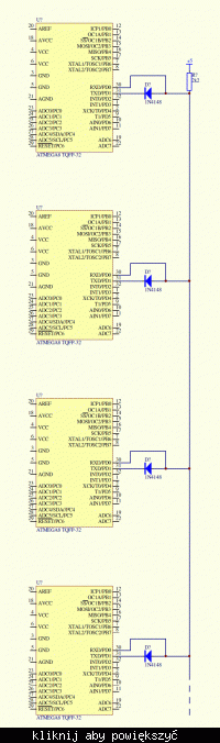

    Witam. Mam takie pytanko, czy próbował już ktoś może zaimplementować interfejs komunikacyjny 1-Wire na AVRze...? Potrzebuję skomunikować jedną Atmegę (centralka) z 4 innymi (podrzędnymi) i mam do dyspozycji tylko 1 przewód (na komunikację, gdyż każda Atmega ma swoje zasilanie) dochodzący do każdej z nich... Nie jestem zbyt zaawansowany w elektronice więc w zasadzie nie bardzo wiem jak się w ogóle do takiego połączenia zabrać... Na wikipedii (w zasadzie jedyne moje źródło dot. 1-Wire) przeczytałem m/w jak przesyłać i odbierać dane, ale jak to wszystko podłączyć...? Byłbym wdzięczny za wszelkie sugestie bardziej doświadczonych... :)

    Cóż... dzięki wszystkim za wszelkie sugestie - teraz to dopiero daliście mi do myślenia... :P Jak na razie zgłębiam co prawda temat USART'a, ale skoro na duże odległości będzie słaby... to marnie :| Tym bardziej, że z tego co mi się teraz kojarzy to interfejs 1-Wire też ma ograniczenie pojemnościowe (400uF?) jeśli chodzi o połączenie, a u mnie długość przewodu między centralką a najdalszym podmodułem może wynosić nawet i 5-6m (w tym po drodze jakieś 1-2 luty...) :| Nie wiem ile to może 'zżerać' pojemności (jak już pisałem z nie jestem zbyt zaawansowany w elektronice), a zmierzyć też nie mam jak :|
    P.S. Mój projekt jest oczywiście jak najbardziej na własny użytek, zajmuje się tym hobbystycznie - 0 komercji :) A na obrazku dołączam ideowy schemat podłączenia mojego układu dla uniknięcia nieporozumień o co mi dokładnie chodzi :P Wszelkie inne podłączenia do MASTERA (zasilanie, czujniki itp.) pominąłem, podobnie inne wyprowadzenia slave'ów :)
    Interfejs 1-Wire na Atmega8...

    Widać kolega omawia wymarzony schemat ustrojstwa na bardzo dużym poziomie abstrakcji. Nawet został już zaprojektowany a tymczasem nawet nie zostały przeprowadzone własne testy i próby z tak podstawowym interfejsem jak RS232 ;)
    Toż UART w 99% przypadków wykorzystuje się w trybie asynchronicznym.
    Jeśli to nie jest skrętka tylko jakiś tam sobie byle kabel - to proponuję sobie dać spokój i przemyśleć wszystko od nowa, bo czy to będzie 1wire, czy RS232 wg atoma itp - to na odległościach kilkadziesiąt metrów będzie kiepściutko, oj kiepściutko jeśli chodzi o zakłócenia.

    Eh, choć jest to bolesna prawda, to proszę jednak o odrobinę wyrozumiałości... :) "wymarzony schemat ustrojstwa" to raczej pewne moje oczekiwania, które są jakie są bo ekspertem nie jestem - a dotyczą właśnie projektu który mam nadzieje sporo pozwoli mi się dowiedzieć... :) O własnych testach i próbach z interfejsem RS232 też już pisałem - że oczywiście będą (w końcu to praktyka czyni mistrza), niemniej dopiero kiedy obkupie się w części, a to mam zaplanowane na poniedziałek :D Tymczasem pytać chyba nie zaszkodzi, by już na etapie projektowania móc coś wychwycić - i przemyśleć lepiej właśnie...? :) Co zaś do propozycji to nie omieszkał bym nie skorzystać :P Wręcz przeciwnie - wszystkie te wasze sugestie będę oczywiście testował na płytce w prostszych realizacjach ucząc się przy tym 'praktycznie' co i jak, co nie zmienia faktu że szukam od razu rozwiązania pod konkretny problem - bo to mi daje motywację :)
    A notabene nie byłoby też tego tematu, gdyby nie fakt iż ja tu nie projektuję wszystkiego od podstaw - tzn. nie pociągnę sobie kabla takiego a takiego i GND tak, bo robię układ pod te warunki, o których pisałem i tylko resztę moge jakoś sprytnie zrealizować - dlatego też radzę się was by temu podołać...

    No Manchestera też będę wobec tego zgłębiał równolegle z USARTem, nawet pod kątem tej ew. radiówki... Co do przesunięcia napięć - 24V raczej nie wycisnę, bo układ jest robiony do samochodu i tu wiadomo: aku na 12-13V :P
    Co do przewodu, to dokładnie tak: jest już zrobiona instalacja i chcę z niej skorzystać. Mam do dyspozycji przewód ze splotu a nie jednej miedzianej żyły, gruby na ok. 2mm. A własnych przewodów nie mam jak pociągnąć zbytnio :| W ostateczności zaś zdecyduje się na tą radiówkę - jeśli faktycznie po kablu będzie mocno zakłócało albo będę musiał komunikować się z jakąś masakrycznie małą prędkością...
