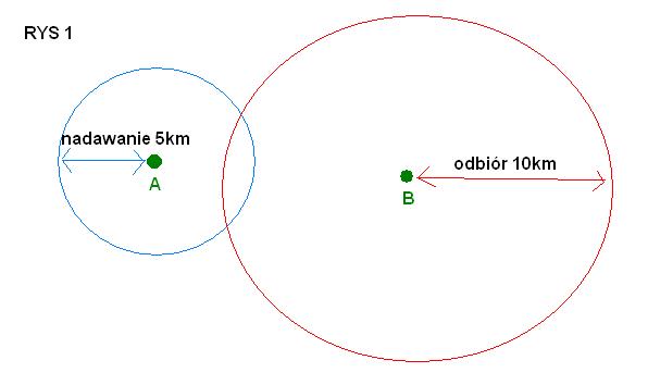

    Od niedawna używam CB i nurtuje mnie teoretyczne pytanie o zasięgi. Wszędzie tylko znajduje zdania typu : im dłuższa antena tym większy zasięg. Ale mi nie oto chodzi.
    Pytanie jest takie. Są dwa mobile (A i B) o identycznych parametrach, czyli : takie samo auto, radio i antena ...
    Z tego co rozumiem zawsze dana antena ma większy zasięg odbiorczy i mniejszy nadawczy. Czy mam racje ? Bo może już tutaj tkwi błąd w moim rozumowaniu ale tak wyczytałem ?
    Załóżmy, że zasięg nadawczy jest około 5km, a odbiorczy około 10km.
    Mobil A nadaje, mobil B słucha.
    To który z przedstawionych rysunków jest prawdziwy ?
    Rys 1
    Czy wystarczy, że zasięg nadawania A choć trochę zachodzi na zasięg nadawania B ?

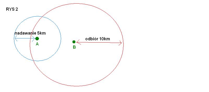

    Rys 2
    Czy fizycznie mobil A musi być w zasięgu możliwości odbiorczych mobila B ?

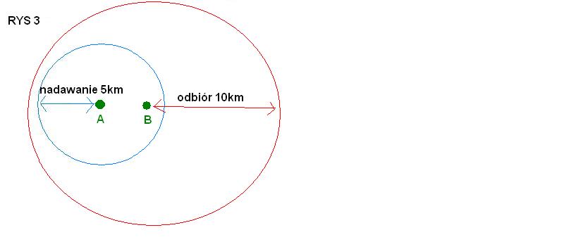

    Rys 3
    Czy może wreszcie mobil B musi być fizycznie w zasięgu nadawczym mobila A ?
    Pytanie o zasięg CB mobil - mobil w teorii. Pytanie o zasięg CB mobil - mobil w teorii. Pytanie o zasięg CB mobil - mobil w teorii.
    Tylko skoro zasięg nadawczy jest mniejszy niż odbiorczy to jak to jest, że są sytuacje, że ktoś o coś pyta i go słychać ale on nie słyszy odpowiedzi ?
    Będę bardzo wdzięczny za wyjaśnienie jak to w rzeczywistości wygląda.

    Teoretycznie to 3, ale w praktyce wszystko zależy jeszcze od wielu czynników np: ch.prom. anten(przestrzennej) ,propagacji w danej chwili,zdolności operatorów,zakłóceń,ilości rozmów na danym kanale. A w rzeczywistości to na 19-tce to jest taki bajzel że głowa boli, jak to w Polsce.

    Nieprawidłowe myślenie. Żadna antena nie ma innego zasięgu nadawania i odbioru. To zależy od kilku czynników:
    - od czułości toru odbiorczego
    - długości kabla,
    - jakości tego kabla i mocy nadajnika.
    Ale w praktyce jest tak, że pomimo prawidłowego zestrojenia anteny, sygnału korespondent nie usłyszy, pomimo że on tam będzie. To znowu zależy od poziomu szumów w okolicy korespondenta. Szumy i zakłócenia mogą mieć wyższy poziom od Twojego sygnału na wejściu odbiornika korespondenta.
    To tak pobieżnie, wiele na ten temat jest na elektrodzie, poszukaj.
