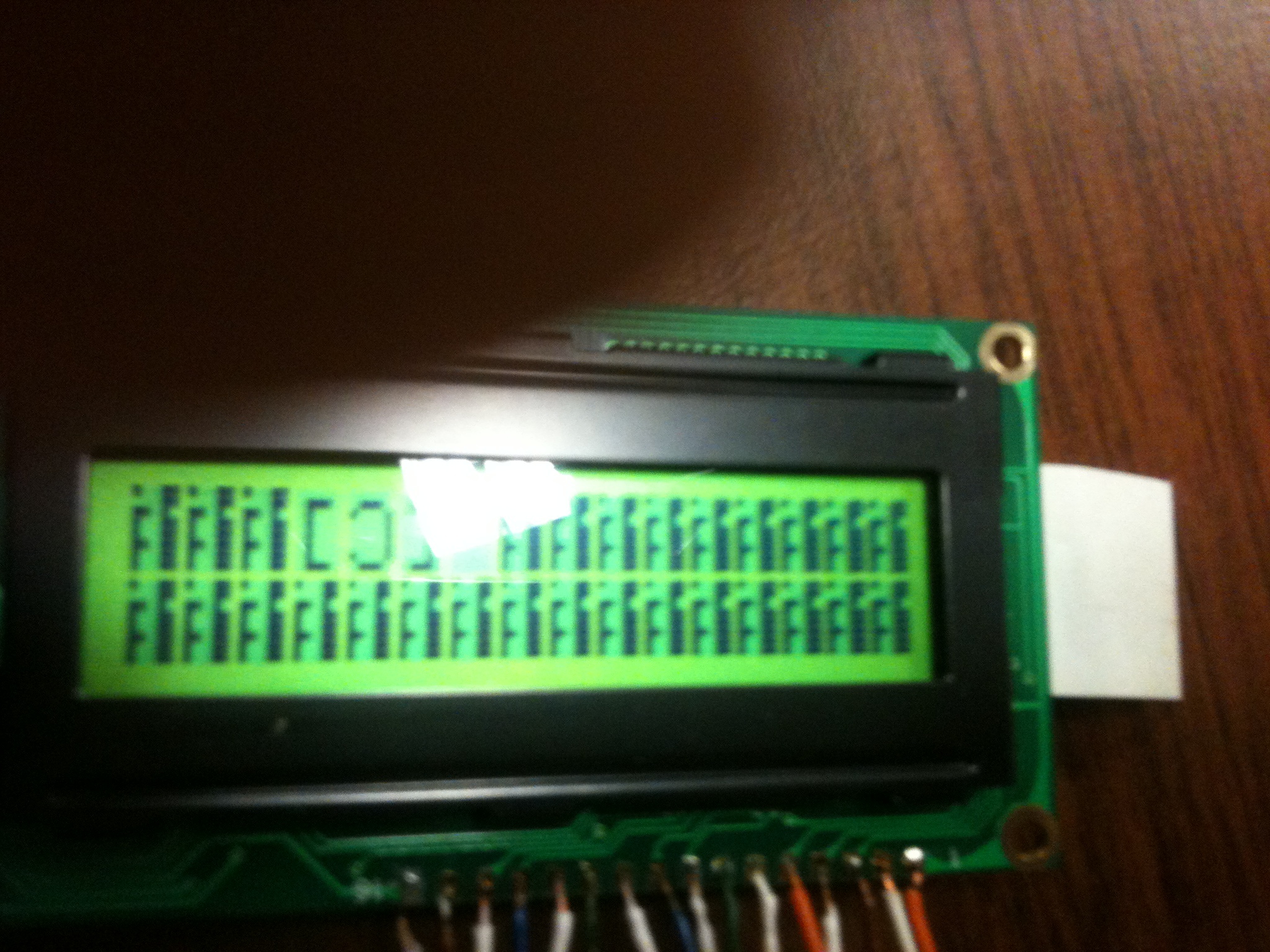

    Przyznam szczerze że mam problem z ogarnięciem tych rozmiarów danych zwracanych itd.. i nie bardzo wiem jak zmienić to wszystko tak, jak powinno być.
    Generalnie znowu mam problem. Na wyświetlaczu chce wyświetlić temperaturę z termometru DS18B20 - magistrala 1-wire zasilany zewnętrznie. Po dodaniu kodu odpowiadającego za obsługę tego termometru wyświetlacz działa nie poprawnie - tzn wyświetla jakieś bzdury.
    Tak to wygląda:
    [Atmega8][C] Wyświetlanie zmiennych na LCD
    Edit: Zmieniłem funkcję pobierającą temperaturę tak, że teraz zwraca temperaturę w formacie double. I tu znowu mam problem, ponieważ przy takiej zmianie nie działa poprawnie funkcja konwertująca na_tekst();
    A poniżej Kod:

    char *bufor[10];
    char *t_tmax="Temp. MAX.";
    char *t_c=" [C]";
    char *t_czas_podon="Czas POD ON:";
    char *t_sek=" [s]";
    char *t_czas_czekon="Czas CZEK ON:";
    char *t_czas_podoff="Czas POD OFF:";
    char *t_czas_czekoff="Czas CZEK OFF:";
    volatile int i=0;
     float T_MAX=15;
     float T_CURR=80;
     float CZAS_POD_ON=20;
     float CZAS_POD_OFF=20;
     float CZAS_CZEK_ON=20;
     float CZAS_CZEK_OFF=20;
    //============================ teksty menu
    int tryb;
    int program=0;
    char na_tekst(float liczba)
    dtostrf(liczba,4,1,bufor);
    return bufor;

    Dalsze wnioski z testowania programu:
    Wyświetlacz udało się poprawić (to znaczy wyświetla krzaki tylko w miejscu gdzie powinna być wartość zmiennej), teraz mam cały czas problemy z funkcją konwertującą float na tekst.. wyżej zamieściłem kod na tę chwilę.
    Co ciekawe gdy wrzucę kod konwersji (w takiej samej formie - przy użyciu dtostrf) w funkcji wyświetlającej menu działa bez problemu.

    ok. sprawdzę to. Pytanie tylko dlaczego tu szwankuje mi funkcja do konwersji liczb float na char??
    EDIT: Niestety nic to nie pomogło - w sumie nic się nie zmieniło
  • #24 8592676
    tmf
    Deklaracja char *Bufor[10] deklaruje tablicę wskaźników na typ char, a nie bufor 10 bajtowy. Powinno być char Bufor[10];. Poza tym coś takiego asm("nop"); nie zadziala, musi byc volatile.
  • #25 8592725
    whitee
    to samo... bez zmian..
    Ale spróbowałem zmienić ten fragment gdzie deklaruje napisy:
    char bufor[10];
    char *t_c=" [C]";
    char *t_sek=" [s]";
    I co zabawne gdy zmieniłem to że nie deklaruje wskaźników tylko zwykłe zmienne znakowe - powrócił problem opisywany kilka postów wyżej - wyświetlanie krzaczków na LCD.
    EDIT: Czy ten problem nie wynika z tego że coś po prostu mi nadpisuje w niekontrolowany sposób pamięć?
  • #26 8592859
    gaskoin
    Dla mnie bezsensem dalej jest coś takiego:
    char bufor[10];
    char na_tekst(float liczba){
            return bufor;                 // ??
    main(){
            LCD_WriteText(na_tekst(temp));
    Po kiego grzyba zwracać w funkcji lokalnej zmienną globalną ? Poza tym, funkcja zwraca char, kiedy przecież bufor jest char* i w ogóle tworzenie tej funkcji jest nie wiem w jakim celu ? :) Zmiana ilości argumentów/nazwy ?
  • #27 8592881
    whitee
    Poprawka jest efektem porady z forum - wcześniej miałem bufor zadeklarowany lokalnie - wyżej kod.. Przy takiej deklaracji bufora konwersja nie działała.
    Zastanawiające jest to że ta funkcja konwertująca działała ok przed dodaniem kodu odpowiadającego za odczyt temperatury z 1-wire.
    #28 8592889
    gaskoin
    Chyba za bardzo nie rozumiesz co się tu pisze. Spróbuj:
    char bufor[10];
    void inline na_tekst(float liczba){
    main(){
            na_tekst(temp);
            LCD_WriteText(bufor);
  • #29 8592961
    whitee
    Rzeczywiście taki zapis pomógł i wszystko już funkcjonuje. Funkcja na_tekst została po momencie gdy kombinowałem jak zrobić te konwersję i tak już została.
    Fakt może nie zrozumiałem w pewnym momencie o co dokładnie chodzi, ale chyba po to jest forum, żeby pomagać, bo gdybym wszystko wiedział nie musiałbym prosić o pomoc ;)
