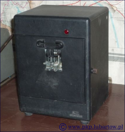

    Witam. Nowo zakupione wagony GT z grudziądza posiadają kasowniki typu bydgoskiego. Nie działają one na zasadzie taryfy czasowej a na zasadzie numeru przystanku. Czy jest możliwość aby podłączony sterownik typu mieleckiego aby w miejsce numeru przystanku podawał godzinę?
    Kasownik bydgoszcz ze sterownikiem mielec. Na wagonach GT są podobne lecz bez przełączników na zewnątrz. Typ Bydgoszcz
    Kasownik bydgoszcz ze sterownikiem mielec. Sterownik Mielec

    Jest to niemożliwe bez konwersji transmisji, w sterowniku mieleckim jest to prawdopodobnie WGL lub RS485, natomiast w kasowniku bydgoskim nie mam pojęcia jaka występuje transmisja, ale raczej na pewno żadna z w/w w takiej samej formie przesyłanych danych.

    Prezentowany sterownik mielecki to SRG-2 z tranmisją WGŁ ( po jednym przewodzie) brak możliwości połączenia tych urządzeń bez odpowiedniego interfejsu
