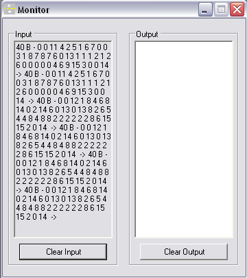

    Posiadam standardowy czytnik kart magnetycznych.
    Wyciągnąłem go ze słynnych kiedyś na elektrodzie niemieckich kas fiskalnych z Goleniowa.
    Z tego co się dowiedziałem jest to czytnik 2 ścieżki danych na której jest zapisane ok. 40 znaków, 1 znak tworzą 4 bity + 1 bit parzystości.
    Wyprowadzenia czytnika GSR-1120-12
    Czerwony - VCC (5V)
    Czarny - GND
    Pomarańczowy - CLK
    Brązowy - DATA
    Żółty - CS (Card Inserdet)
    Znalazłem tez dużo informacji
    tutaj.
    Poczyniłem kilka programów w Bascomie na ATMegę16, doszedłem do miejsca w którym dostaję ok 40 znaków, lecz za każdym razem (przesuwając tą samą kartą bankomatową) dostaję inny zestaw znaków.
    Oto mój program:
    $regfile = "m16def.dat"
    $crystal = 16000000
    $baud = 57600
    Dim Ar(300) As Byte , B As Word , A As Byte

    Podgląd z okna terminala:
    Czytnik kart magnetycznych - Bascom
    Gdzie robię błąd?
    Problem rozwiązała prosta funkcja shiftin
    oto kod dla potomnych:

    oraz dowód powtarzalnych wyników 2 kart
    40 B - 0 0 11 4 2 5 1 6 7 0 0 3 1 8 7 8 7 6 0 13 1 1 1 2 1 2 6 0 0 0 0 0 4 6 9 15 3 0 0 14
    40 B - 0 0 12 1 8 4 6 8 14 0 2 14 6 0 13 0 13 8 2 6 5 4 4 8 4 8 8 2 2 2 2 2 2 8 6 15 15 2 0 14

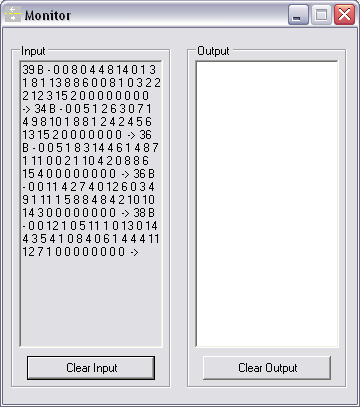

    Dobra, poprawka:
    - mam czytnik kart magnetycznych
    - standard kart bankomatowych ma 0x0B na początku jako SS
    - natomiast skasowana karta(rzecz nie jest już bankomatową) ma na starcie 0x0C
    - Karta bp ma "%" na początku(gdzieś to przeczytałem)
    Ale rację muszę przyznać, standard obejmuje wszystkie karty tych rozmiarów, lecz jeżeli dana karta ma inną sekwencję startowa to znaczy że jest skasowana lub rozmagnesowana.
    Ja badałem te wszystkie znaczki na każdej z kart które miałem pod ręką:
    Moja aktualna(usunąłem numery):
    40 B - 0 0 11 x x x x x x x x x x x x x x x x x x x x 13 x x x x x x x x x x x x x x x x 15 x x x 14
    pierwsza karta, pewnie skasowana
    40 B - 0 0 8 2 1 8 13 0 13 1 12 0 12 8 6 13 14 8 1 13 11 0 0 4 10 0 0 5 4 4 4 4 12 0 10 14 7 0 0 14
    druga - skasowana z konta co na dole
    Poprawna z nieaktywnego już konta
    jak widać nie ma po co stosować jakieś standardy przy otwieraniu szafki, bo starej kart nie obsłuży
    Ale system odwracający strumień by się przydał, muszę pomyśleć o tym przy pisaniu programu dla zamka.
