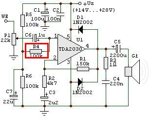

    Aby "rozwiać" wszystkie dewagacje na temat wzmacniacza m.cz. w radiotelefonie TTI-770, podaję wycinek oryginalnego schematu :
    TTI TCB-770 nie działa brak nadawania i odbioru
    Ten układ jest stosowany w TTI-770 a wszystkie przeróbki są związane z tym, iż "ktoś w serwisie" przerabiał oryginalną wersję na coś innego.

    Olek II napisał:
    Witam, tutaj bym się zgodził, ale PCB pod KIA i TDA wygląda inaczej, nogi nie pasują, natomiast TDA 2030 zamiast TDA 2003 można "upchać".
    Tak. Bywały TTI-770 w wersji na TDA2003. To były wersje z "made in Korea" .
    Wlutowane radiatorem do GND. SZOK.
    Różnica pomiędzy TDA2003 a TDA2030, jest taka , że :
    Dla zastosowania układu TDA2003 pomijano opornik polaryzacji wejścia różnicowego [zaznaczonego na czerwono].
    W wersji z TDA2003 (bez opornika) stosowano ten wzmacniacz, dlatego i chyba tylko dla "uszczuplenia" jako modyfikacji "zejścia z kosztów produkcji" .
    Zastosowanie TDA2003 w wersji "dolutowanej" jest chyba (czytaj : na 100%) nie profesjonalne i na 100% bez certyfikatu w EU.
    Ale takie modele niestety były . :cry:

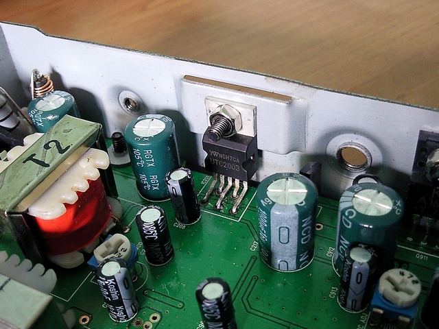

  • #12 8508867
    kris015
    Na zdjęciach jest sytuacja już po wymianie scalaka,który był czyli TDA2030A
    TTI TCB-770 nie działa brak nadawania i odbioru TTI TCB-770 nie działa brak nadawania i odbioru
    Wszystkie ścieżki wokół scalaka sprawdziłem.Nie ma zwarć ani przerw na ścieżkach.Jak mam sprawdzić dokładnie całą sytuację,jeżeli dostępne schematy są tylko i wyłącznie z zastosowanym KIA jako końcówką?Nie ma nic na temat takiego rozwiązania jak np. u mnie.

    profesorek1950
    Witam, wstawiłeś TDA 2003 i tak ma byc, płyta zrobiona jest pod ten układ, i jeśli reszta jest sprawna to radio musi normalnie pracować.

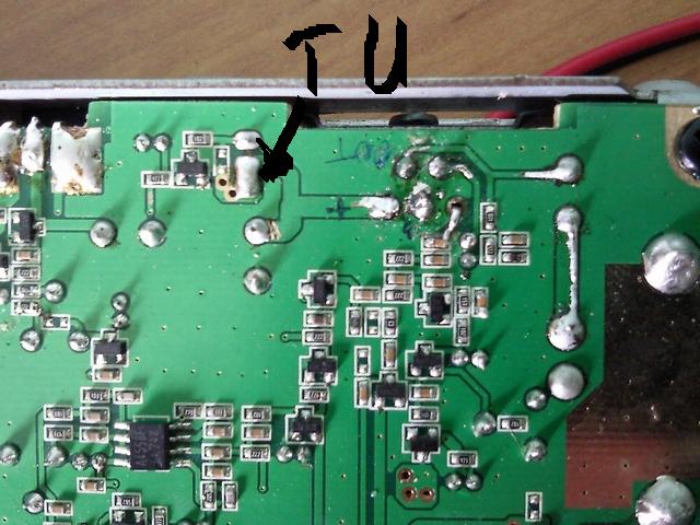

  • #15 8509814
    sylwekdt
    ścieżka na której masz napisane + prowadzi do kondensatora w głąb PCB a w stronę obudowy do tranzystora sterującego TDA masz tam połączone (zalane cyną) 2 nóżki u mnie są osobno polutowane przy Q221

    #16 8514651
    sylwekdt
    nie wiem o co z tym raportowaniem chodzi, nie chciałem dublować fotki ale cóż ,noże i nie znam terminologii jak wy ale chodziło mi o zwarcie w miejscu które zaznaczyłem czarną niby strzałką
    w moim radiu są poprostu wszystkie nóżki osobno

  • #18 8515539
    kris015
    Sylwekdt jesteś wielki!To było to,rozlutowałem nóżki,te zwarte,jak mówiłeś i radio gada!Wszystkim pięknie dziękuję a najbardziej tobie.Zamykam temat.
