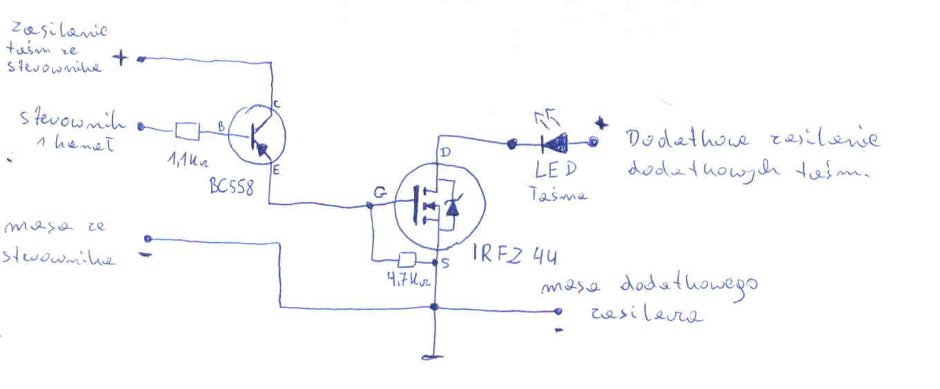

    Kupiłem sobie taśmy RGB LED i sterownik do nich. Są to taśmy ze wspólnym +.
    Ale projekt się zmienił i dokupiłem taśm.
    Jak zrobić driver-y które będą sterować pozostałymi LED taśmami ?
    Czy wystarczy może tranzystor P-MOSFET i rezystor 100 na bramce ?
    Czy przy takim połączeniu zachowane zostanie sterowanie PWM ?
    Proszę kolegów o pomoc.
    Oryginalne wzmacniacze chodzą po 80 - 120 zł a nie sądzę żeby to było aż tak skomplikowane żeby musiało tyle kosztować.

    Tak by było najprościej, ale ja chcę zwiększyć możliwość - wydajność prądową posiadanego sterownika. Nie mogę go rozebrać bo jest na gwarancji, więc muszę wymyślić jakiś driver który będzie wysterowywany z wyjść posiadanego sterownika.
    Na mosfetach aż tak dobrze się nie znam dlatego do głowy wpadł P-MOSFET ponieważ sterownik steruje ledami do masy. Jeżeli się mylę to może być nawet IRF540 i bipolar przed nim tylko nie wiem czy takie rozwiązanie przeniesie efekty generowane ze sterownika.

    Rozebrałem ten sterownik i driver wygląda tak.
    Jak zrobić wzmacniacz LED
    Jak zrobić do tego 2 drivery ale sterowane z wyjścia ? ( Tam gdzie led )
    Czy może lepiej ( wolał bym tego uniknąć ) zduplikować oryginalny driver i podpiąć w miejsce sterowania ?
    Listwy są RGB ze wspólną anodą.

    i JAK KOLEGO ZROBIŁEŚ TEN WZMACNIACZ? Ja potrzebuję jakiś schemat jak to podpiąć żeby działały ze 4 taśmy LED czyli ze 20m. Jaki element dać na wyjściu sterownika żeby wzmocnić ten sygnał wyjściowy? Jakiś schemat połączenia?
  • #6 9887808
    Dariusz Goliński
    Tak zrobiłem, zbudowałem dodatkowy driver z tranzystorów, schemat na pająku i w domu więc dopiero po niedzieli bym mógł podrzucić, ale jak by coś to zmierz jaki prąd pobierają taśmy z oryginalnego sterownika, u mnie okazało się że pod ten sterownik podpiąłem 4,5 taśmy i bez problemy śmiga i nic się nie grzeje.

    Nie dobre bo nie będzie dobrze działał PWM czyli regulacja jasności świecenia. Ja dałem na kanał 2 tranzystory i chyba 3 rezystorki i PWM działał idealnie.

    Sorki że tak długo, ale nie mogłem znaleźć mojego patentu
    https://obrazki.elektroda.pl/2242244000_1315403670.jpg
    To u mnie działało.
    Dlaczego takie elementy ? Bo mi się takowe werlały.
    Oczywiście musisz zrobić razy 3, i taśma musi byż ze wspólną anodą ( podłączana do + zasilania ( większość takie są ))
    Sprawdzałem na 2 taśmach, jedna bezpośrednio podłączona do sterownika a druga do drivera dodatkowego w zaciemnionym pomieszczeniu i z 2 zasilaczy, różnicy nie było i PWM ładne działał.
    PS
    Pomierz prądy, wczoraj sprawdziłem u mnie, sterownik dźwiga 4,5 taśmy czyli 22,5 mb taśmy RGB i driver okazał się zbędny.
