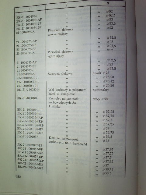

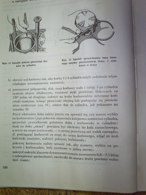

    To ciekawe czy kolega zaglądał do tej książki? Zaciekawiony stwierdzeniem "ale tam nie ma podane....." sięgnąłem do tej publikacji i .... znalazłem wszystkie momenty z jakimi dokręca się te "stopki" , głowice ,itd.! Proponuje aby kolega uważniej "czytał" takie "pozycje naprawcze". To co szukasz kolego masz napisane w dziale poświęconym remontowi silnika ,a te dane są dakładnie na str. 111 ! Pozdrawiam!

    W pierwszej kolejności to proponuje aby autor tematu poszukał osoby zajmującej sie "zawodowo" naprawami silników samochodowych i dopiero szukał wszystkich "danych" potrzebnych do naprawy tego silnika! Ponieważ tak jak zauważył kolega moderator Motronic jestes kolego "zielony" jeśli chodzi o twoją wiedze z zakresu budowy silników spalinowych a jestem pewny że podobnie jest z doświadczeniem i praktyką w naprawie takich silników. Książka o której ja napisałem że jest na Elektrodzie to "Instrukcja naprawy samochodu UAZ 469B" wyd. MON. Wystarczy kolego dobrze poszukac aby ja znależć! Pozdrawiam!
