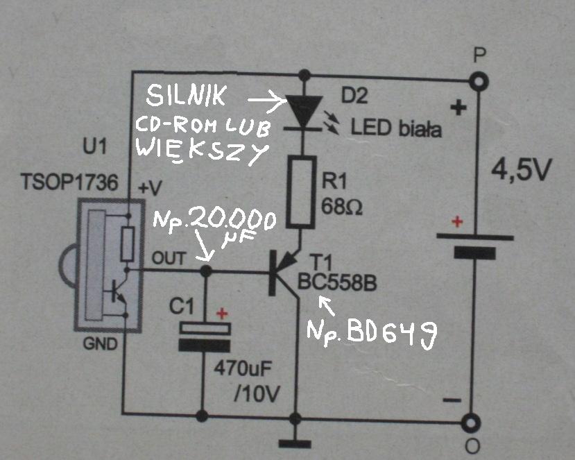

    Szukam schematu sterowania silnika DC pilotem.Ten schemat pokazuje sterowanie diodą która zaświeca się na chwile po nacisnieciu w pilocie guzika.Chciałbym zamienić diodę na silnik cd-rom lub lepszy,większy,wydajniejszy na podobne napięcie 4,5 V.Jasna sprawa,że trzeba zamienić tranzystor na mocniejszy bo BC... sie spali,do tego jakiś pojemny kondensator który by "podtrzymywał" silnik przez parę sekund...(5) to było by naprawde super...Tylko pytanie do tych co się naprawde ZNAJĄ na tym co jak ten schemat przerobić bez uC i NE555.Szukam schematu lub jego "przerobienia" Jak się nie znacie to nie piszcie zbędnych postów.

    Zapomnij o prostym sterowaniu silnika z CD-rom.
    Jeśli masz taki silnik to spójż na niego ? wychodzi z niego trochę więcej przewodów niż dwa, co świadczy że trzeba nim sterować przez jakiś bardziej skomplikowany układ niż np. KLUCZ tranzystorowy.
    Nie sądzę aby Ktoś Tobie narysował z głowy układ który ma tak działać jak sobie tego życzysz.

    Dokładnie... nie chciałem takich tekstów. Silnik CD-rom ma 2 kabelki i nie jest żadnym S.krokowym! Chodzi mi o sterowanie silnikiem zwykłym typu 2 kabelki .

    Kolega wyżej ma na myśli silnik trójfazowy często występujący w CD-ROM'ach, ale Twój najwyraźniej jest zwykłym komutatorowym więc nie ma problemu z jego sterowaniem. Zastosuj trochę mocniejszy tranzystor o dużym wzmocnieniu np BC327. I powinno działać tak jak w przypadku LEDa. Chociaż idealnie pasowałby tu 555 w trybie monostabilnym lub bistabilnym (!). Można byłoby wtedy włączać i wyłączać pilotem.

    Właśnie ja sie nie znam jak zrobić schemat na ne555 żeby działało...pytanie czy jedno "naciśnięcie" guzika w pilocie otworzy tranzystor na aż 5 sekund...a to nie możliwe raczej nie?Bo prąd z bazy musiał by płynąc przez te 5 sekund a nie ułamek sekundy...pozatym czy kondensator utrzyma silnik i jaki najlepiej dać....Jak ktoś zna gotowy schemat na ne555 typu włącz / wyłącz pilotem to będe zadowolony.A... i tranzystor BC327 to max 0,5A...przy obciążeniu silnik przepali z łatwością :) BD 649 bedzie ok.

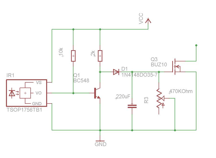

    Może coś takiego:

    Może... Nie wiem jak przekształcic ten schemat...jaki dac kondensator ktory utrzyma silnik przez 5 sekund...Wszyscy "coś" proponują,ale ja sie na tym nie znam...dorwałem jakis schemat podmieniłem diodę na silnik i pytam jak to przekształcic? A może ktoś ma gotowy schemat? Naprawde posty typu "a może to..." , "spróboj z tym..." mi wcale nie pomagają bo sie na tym nie znam wiec zwracam sie do was.
