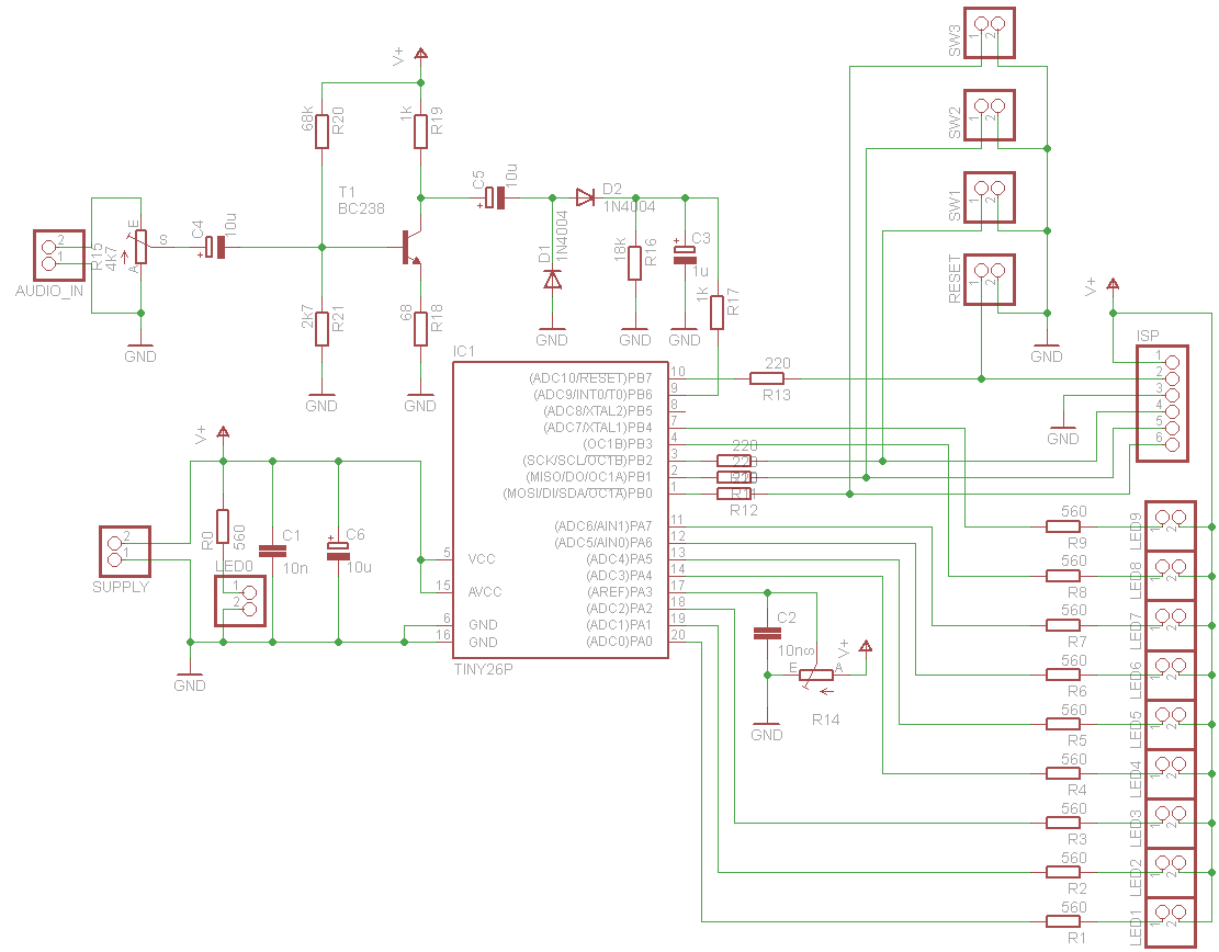

    Może być ;) a pomiar z nóżki nie należącej do portu D.
    Robiłem kiedyś własny tego projekt, działało ale trzeba było to jeszcze udoskonalić...
    Schemat taki:
    Atmega wskaźnik wysterowania led.
    A jego defekt to taki, że prawdopodobnie źle dobrałem rezystory przy bazie tranzystora.
    Na prośbę mogę udostępnić kod źródłowy ;)

    W załączniku jest plik z programem z Bascom'a do schematu powyżej ;)
