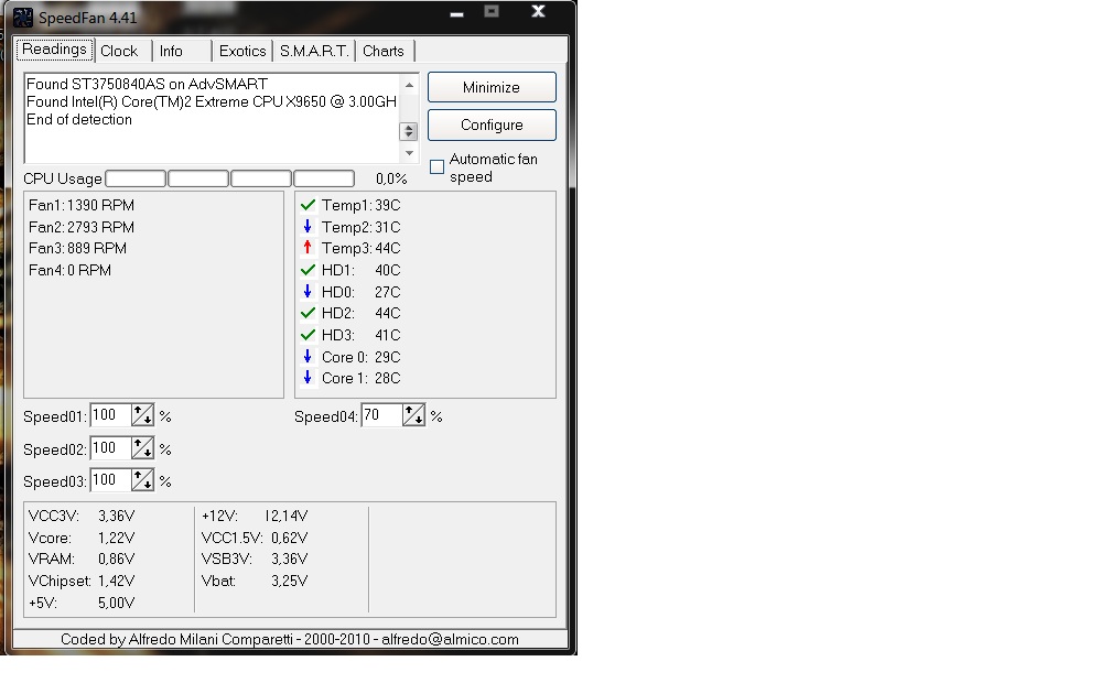

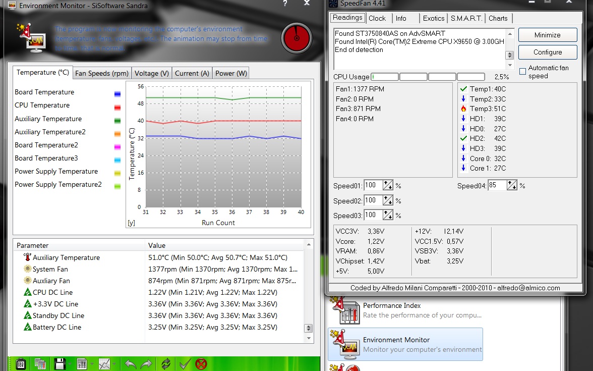

    Witam właśnie zmieniłem płytę główną. Gdy sprawdzałem wszystkie temperatury programem speedfan pokazuje ze w jednym miejscu jest dużo ponad normę (od 51stopni w gore).W programie sandra ten sam czujnik nazywa sie auxliary.Czy te temperatury sa normalne? Który z układów na płycie się tak grzeje? Wiem ze czujniki mogą kłamać, ale jeśli powiecie mi który to układ dokładnie to sprawdzę go organoleptycznie-termometrem. Z góry dziękuje za odpowiedz i pozdrawiam.
    Wysoka temperatura MSi x38 diamond
  • #2 8498933
    Xylometazolin!
    Sprawdź jeszcze temperatury w Evereście.
    Najprawdopodobniej jest to temperatura chipsetu czyli norma...

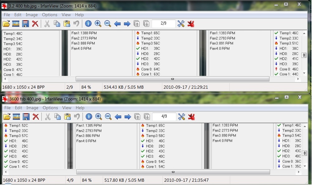

    Witam ponownie przeprowadziłem drobny test i okazało się ze to radiator od heatpipow się tak grzeje. Zdemontowałem wiec małą turbinkę i umieściłem przed nim. Temperatury teraz kształtują się następująco od prawej strony..
    1-temperatura zaraz po uruchomieniu komputera
    2-temperatura podczas testu w prime95
    3-temperatura 20 sekund po zakończeniu testu
    standard 8x333 mhz fsb

    I tu nasuwa się pytanie. Czy wszystkie podzespoły są bezpieczne przy takim przetaktowaniu jak 3.6ghz ? Oraz jakie sa dopuszczalne temperatury na poszczegolnych układach?? Wiem ze bardzo duzo sie pytam, ale lepiej raz wiedziec niz 2 razy placic:) Procesor qx9650 a płyta msi diamond x38. Dziękuję za wszelkie podpowiedzi. Pozdrawiam
  • #4 8523031
    blackghost
    podczas testu masz temperaturę dopuszczalną, zauważ że nie obciążysz do takiego stopnia procka podczas normalnej pracy, jak w teście prime, nie ma się czym martwić. na niektórych płytach 80 stopni dla chipsetów to norma.
    jak jest stabilnie może być na 3.6GHz
