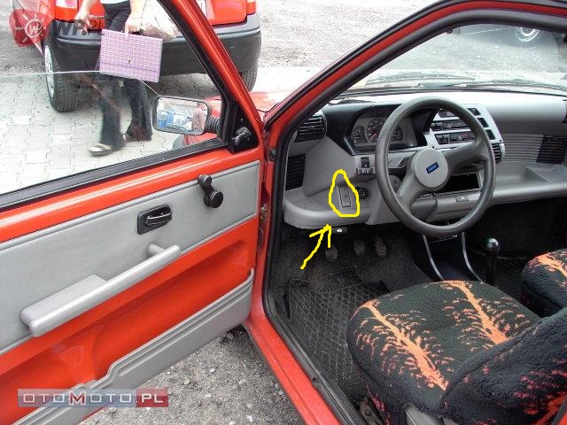

    Chciałbym się zapytać, do czego służy ta dioda koło ssania w Cinquecento
    Fiat Cinquecento 700 r96 Dioda koło ssania
    Z góry dziękuje za pomoc

    Ta dioda to kontrolka alarmu, najczęściej.

    Fabrycznie nie ma tam żadnych diód.
    Można podejrzewać że poprzedni właściciel miał imitację włączonego alarmu albo alarm. Równie dobrze może być od czegoś zupełnie innego.
