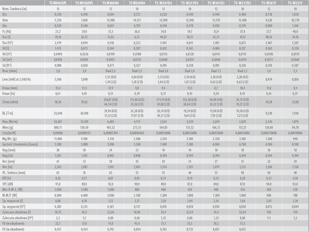

    Witam, tak jak w temacie poszukuję wszytskich parametrów tego głośnika, gdyż planuję zbudowanie nowej skrzyni pod niego ale niestety ojciec spalił mi pudełko :/.
    Dziękuję za pomoc i Pozdrawiam;)

    Wszystki parametry Pioneer TS-W3001D4
    Prosze bardzo, pozycja trzecia od lewej

    wielkie dzięki kolego ;-) ratujesz mi suba:D
