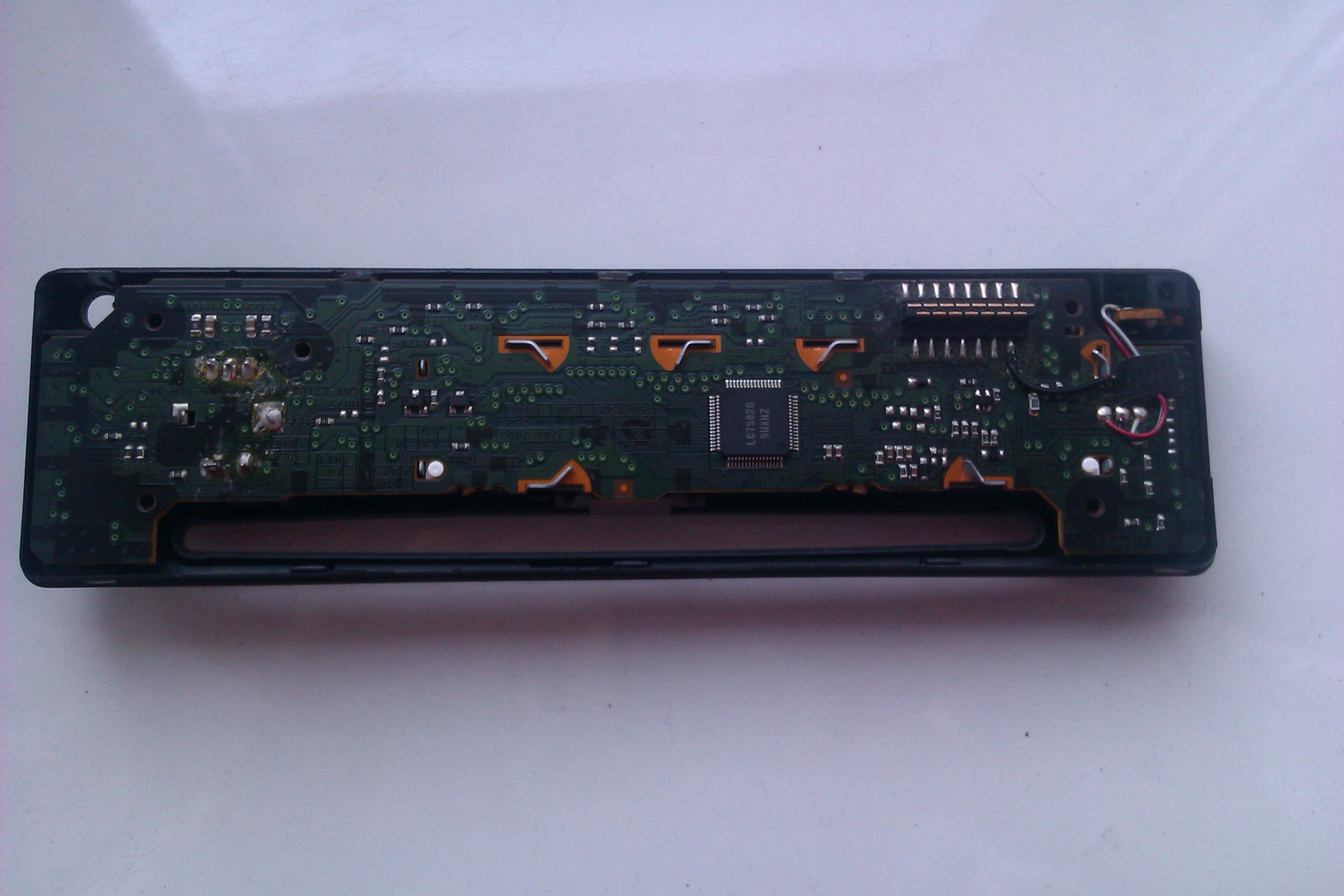

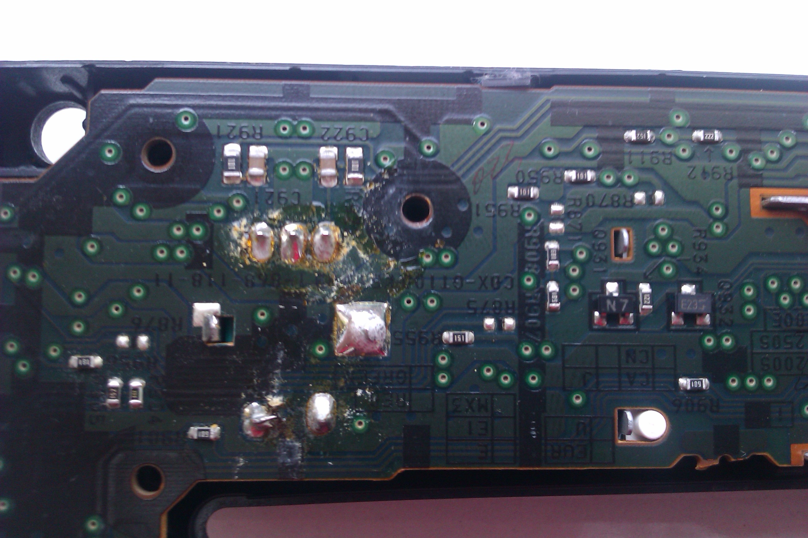

    KaziuDziad
    To ja też odświeżę trochę temat. Problem identyczny jak u wnyku. Działa tylko przycisk OFF i wyjmowania płyty. Wszystkie przyciski da się wdusić i żaden się nei blokuje. Z tym, że model radia to Sony CDX-GT200.
    Idąc tropem rozłożyłem obudowę z nadzieją, że problem będzie widoczny gołym okiem... Zobaczyłem coś takiego...
    Radio Sony CDX-S2250.Nie działają klawisze.Blokada czy wada? Radio Sony CDX-S2250.Nie działają klawisze.Blokada czy wada? Radio Sony CDX-S2250.Nie działają klawisze.Blokada czy wada?
    Chyba nie jest normalne, że to jest tak uwalone? Czym to przeczyścić? Czy możliwe, że to jest powodem problemu?
  • #15 10853108
    Dorian Olech
    Poziom 29  
    Wszystko wygląda normalnie. trochę kalafonii -pozostałość po lutowaniu. Możesz to zmyć choćby denaturatem lub spirytusem. Nie jest to jednak przyczyna twojego defektu. Jak pisałem wcześniej , to częsta przypadłość tego radia. Uszkodzony jest jeden ( lub więcej ) mikroprzełączników. Nie widać tego "na oko" Trzeba brać miernik i mierzyć. Powodzenia

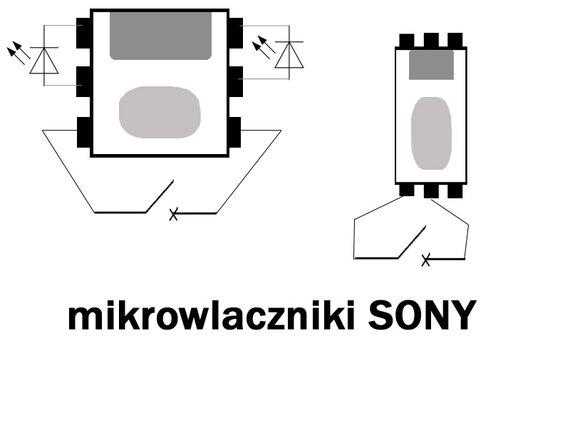

    Dorian Olech
    Poziom 29  
    Ze względu na dużą liczbę pytań na PW pokazuję obudowę mikro-włączników SONY z LED-ami. Włączników tych nigdy nie udało mi się wlutować bez uszkadzania. Wymiana jest bardzo kłopotliwa. Ledy są połączone równolegle. Wyciągnięcie pojedynczego włączniki nie powoduje wyłączenia innych LED-ów. Niestety podczas wyciągania włącznika łatwo uszkodzić ścieżki. Radio Sony CDX-S2250.Nie działają klawisze.Blokada czy wada?
  • #17 11523574
    Majger
    Poziom 19  
    Witam, u mnie natomiast diody połączone są szeregowo, a uszkodzony był switch vol - dobrałem podobny z baardzo starego telefonu komórkowego, bo nie wiem czy można coś takiego kupić.
