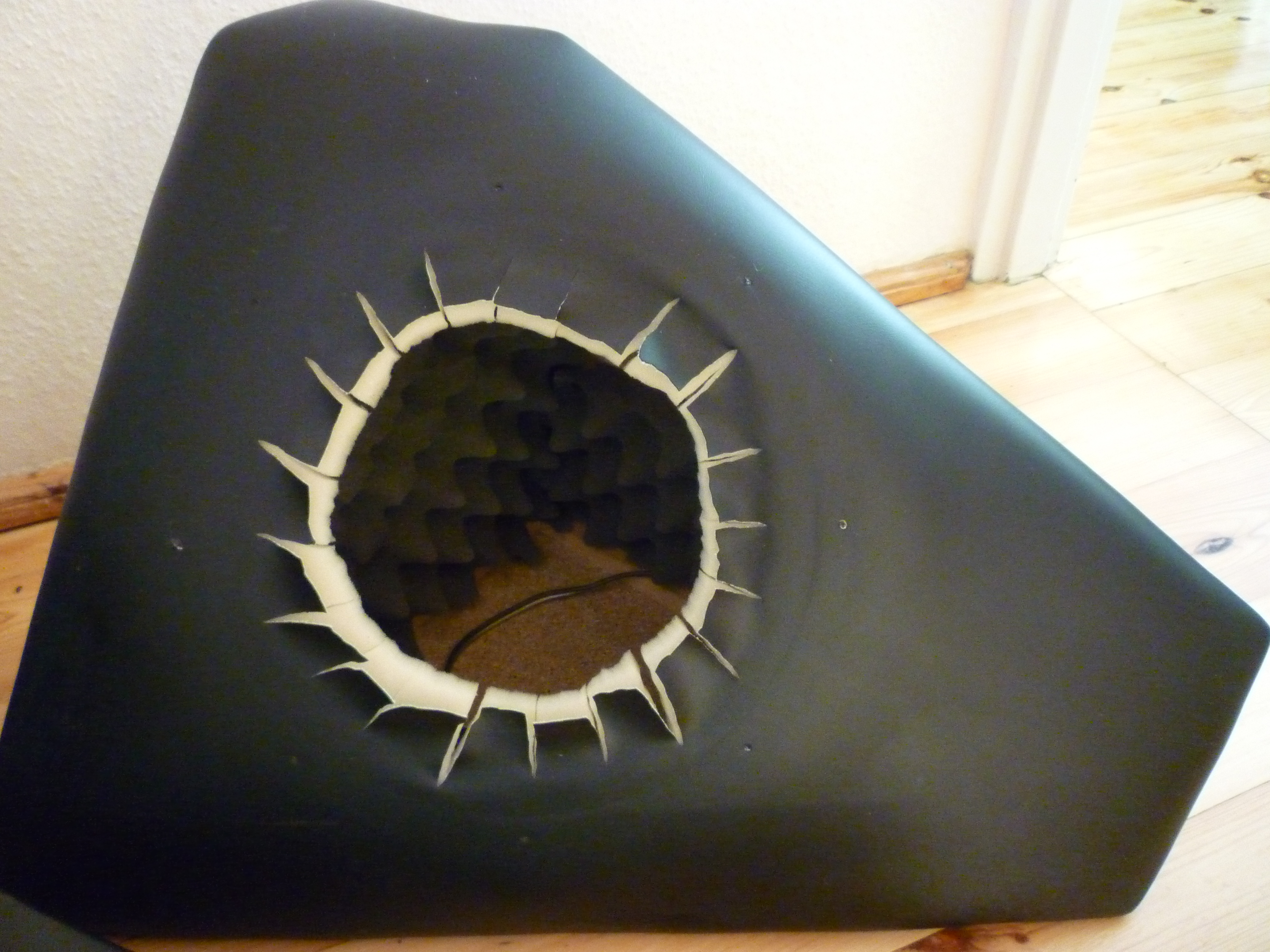

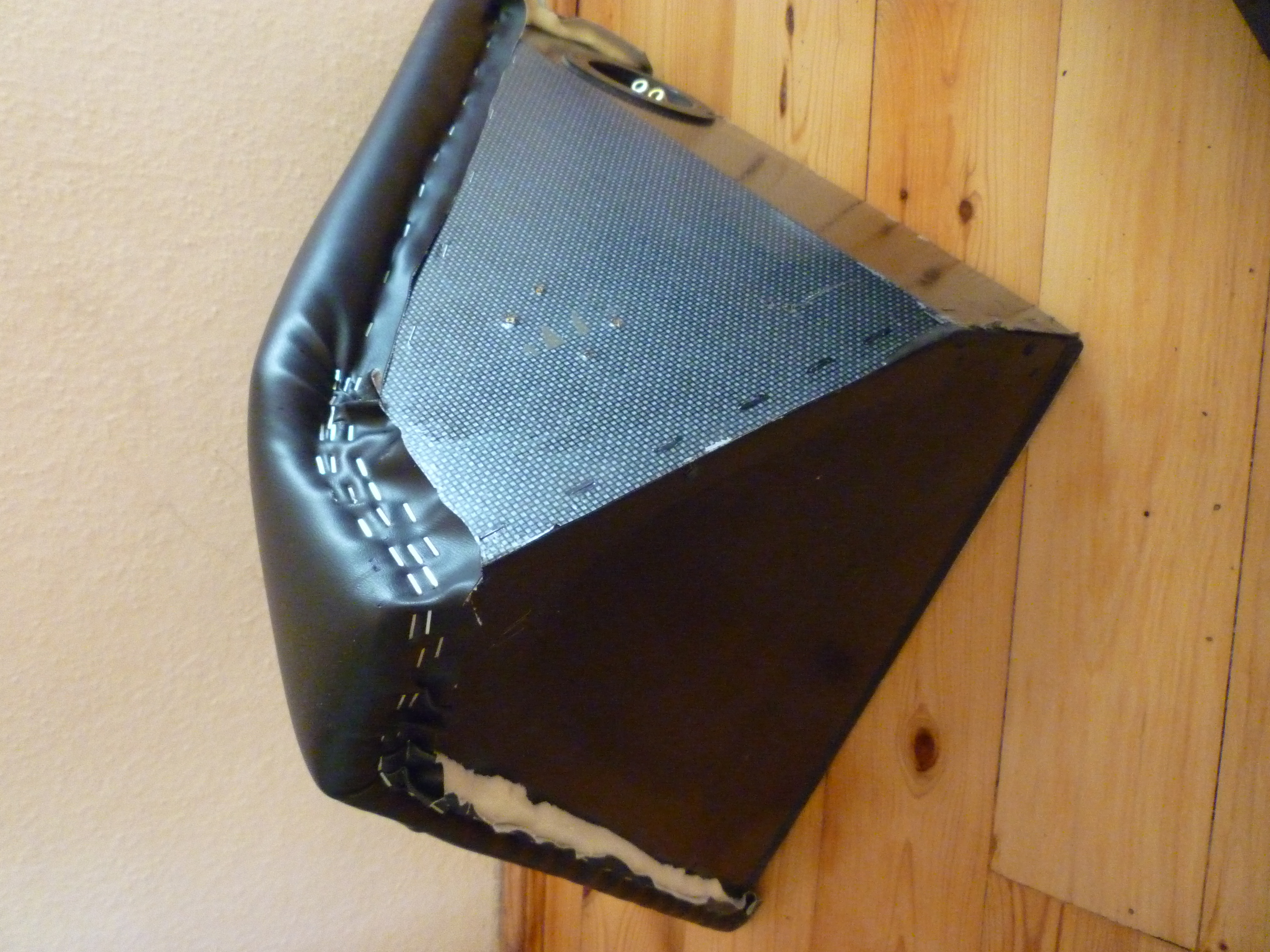

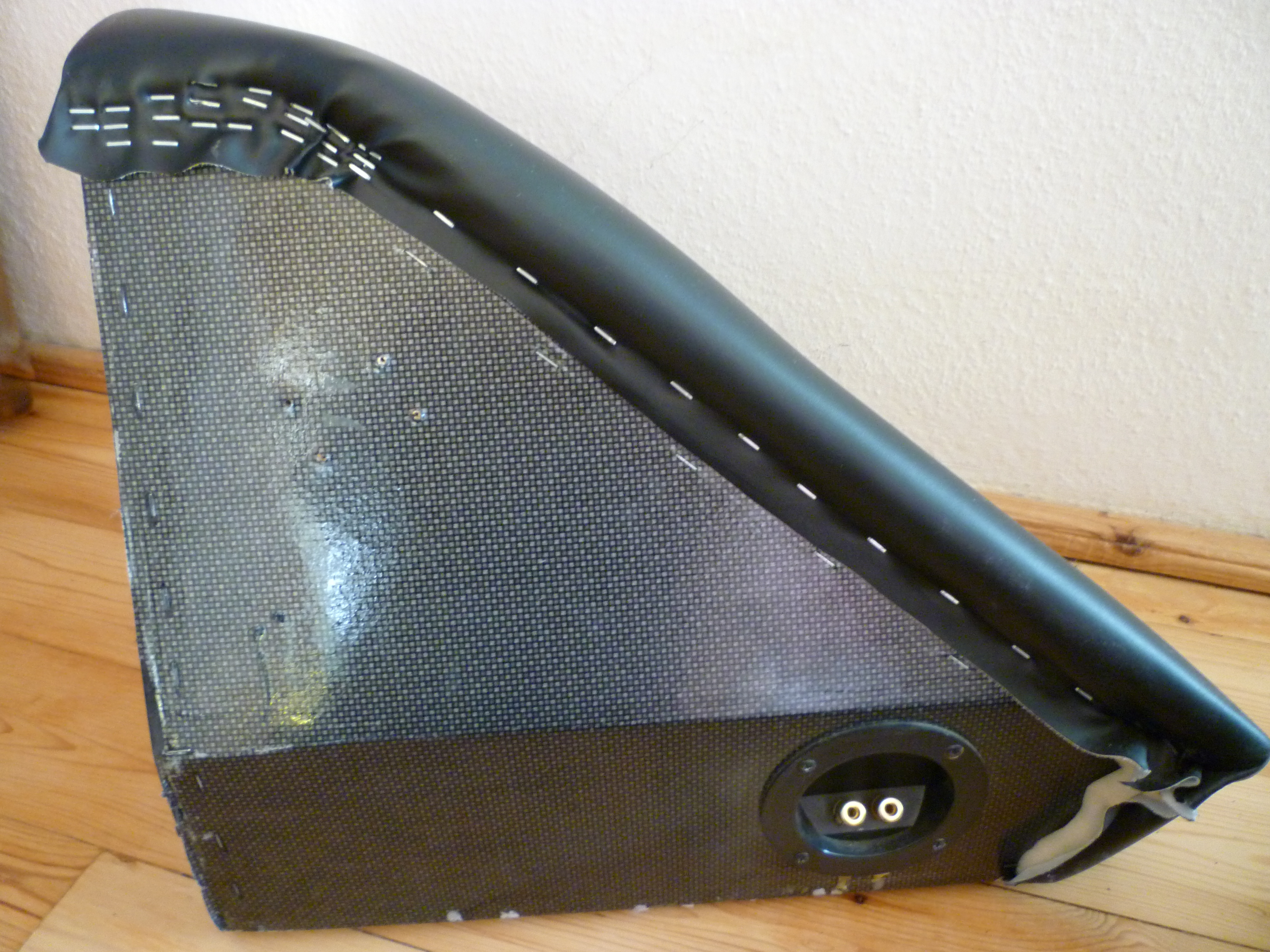

    Witam, mam do kupienia zabudowę bagażnika do mojego golfa IV i nie wiem za bardzo jakie tam głośniki basowe wsadzić. Mianowicie są to dwie skrzynki zamknięte po 22l każda (miejsca na głośnik 30cm), wyglądają tak jak na zdjęciu.
    skrzynia zamknięta 22l jaki do tego głośnik
    skrzynia zamknięta 22l jaki do tego głośnik skrzynia zamknięta 22l jaki do tego głośnik
    Słucham Hip-hop/Rap i Trance
    Obecnie w bagażniku siedzi JBL W15 GTI MKII w zabudowie zrobionej na zamówienie specjalnie pod ten głośnik przez firmę democar (zlecone przez poprzedniego właściciela), ale po prostu nie bardzo mi to odpowiada pod względem gabarytów (w ogóle nie ma miejsca w bagażniku).
    Proszę o propozycję, co do ceny hmmm powiedzmy za dwa głośniki tak do 1500-2000zł .... chcę żeby to dobrze grało.

    RF Prime wymaga skrzyni 22-24 litry.

    Napisz czym masz zamiar to zasilic i czego oczekujesz , pod takie skrzynie i w tym budzecie ze soich doswiadczen polece 2x Hertz HX 300 lub HX300d chyba ze masz slaby piec ale to ty musisz podac konkretne dane

    No to idealnie sie miescisz w budzecie a z zasileniem wersji HX300d nie bedzie problemu w 1ohm , pojemnosc skrzynek jest tez poprawna pod ten przetwornik bo gra w closed do 26litrow

    ok powiedzmy że te głośniki by mi odpowiadały to jeżeli zamontował bym je odwrotnie czyli magnesem na zewnątrz to czy był by to jakiś problem ????
    #10 8504693
    sanders156
    Poziom 35  
    Wtedy p[ojemnosc skrzyni powiekszy sie o jakies 2litry wiec nic negatywnego sie nie wydazy
