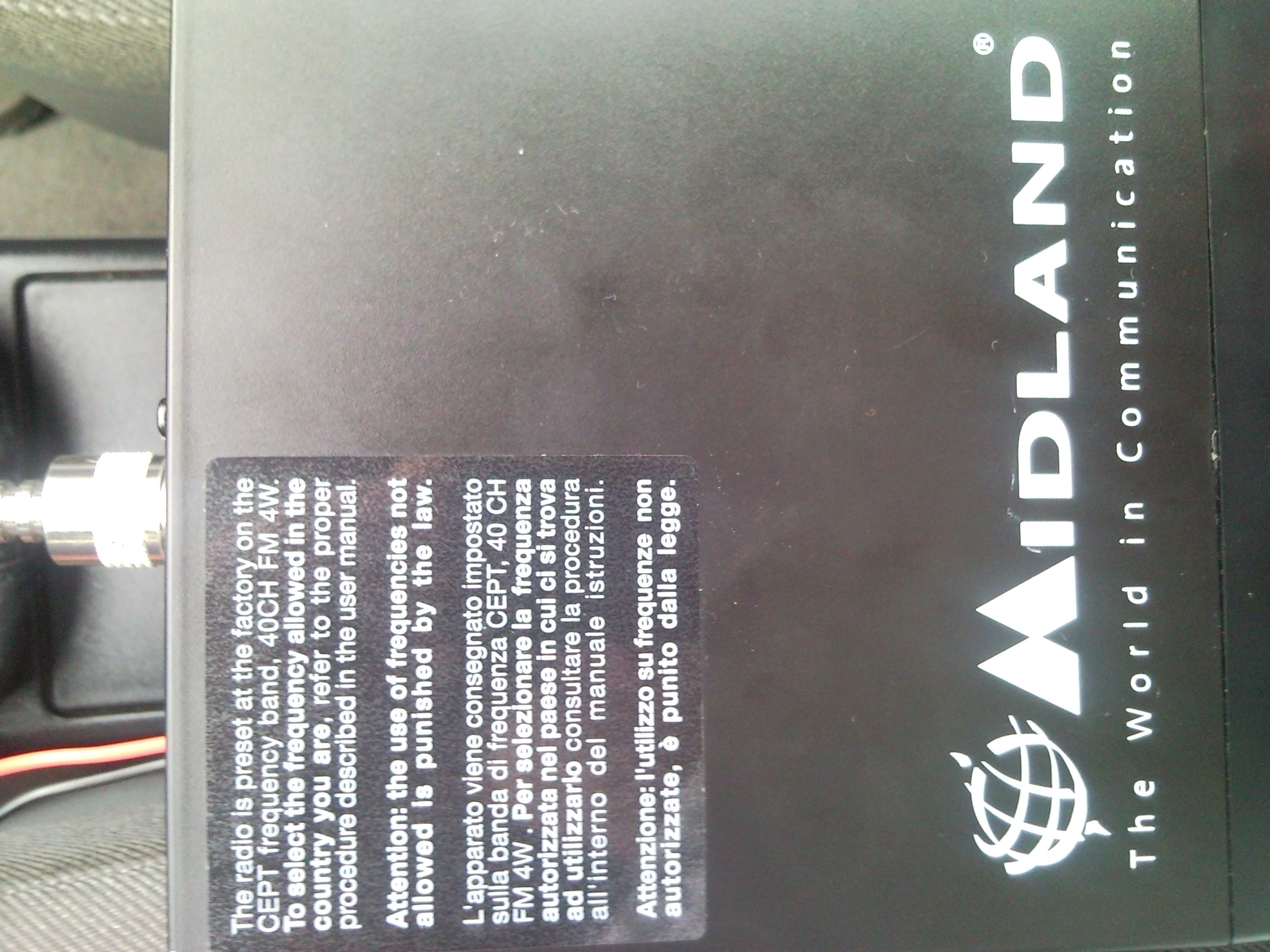

    Witam wszystkich.
    Kupiłem radio CB Midland Alan 48 Plus Multi B z niebieskim podświetlaniem, zakupiłem to radio w Electro World. Po włączeniu radia było ustawione na EC. Pojechałem do takiego pana który zajmuje się sprzętem CB żeby ustawił mi antenę, ten pan od razu przestawił mim radio na PL. Po podłączeniu miernika stwierdził ze nadawanie mam około 1,5 W i ze to jest mało i chyba radio jest uszkodzone. Wspomniał także ze powinno być 4 W. Oczywiście te 1,5 W jest w modulacji AM. Antenę posiadam President Florida 45 cm na magnez. Mówił ze miernik ma ustawiony na max.
    Jeśli ja pytam się o cos to nie mam żadnej odp. tak jakby nikt mnie nie słyszał natomiast ja słyszę innych w miarę dobrze.
    Jest możliwość ze radio jest uszkodzone czy to radio tak ma mieć? Mam je reklamować na podstawie małego wyjścia mocy?
    Co mogło ulec uszkodzeniu?

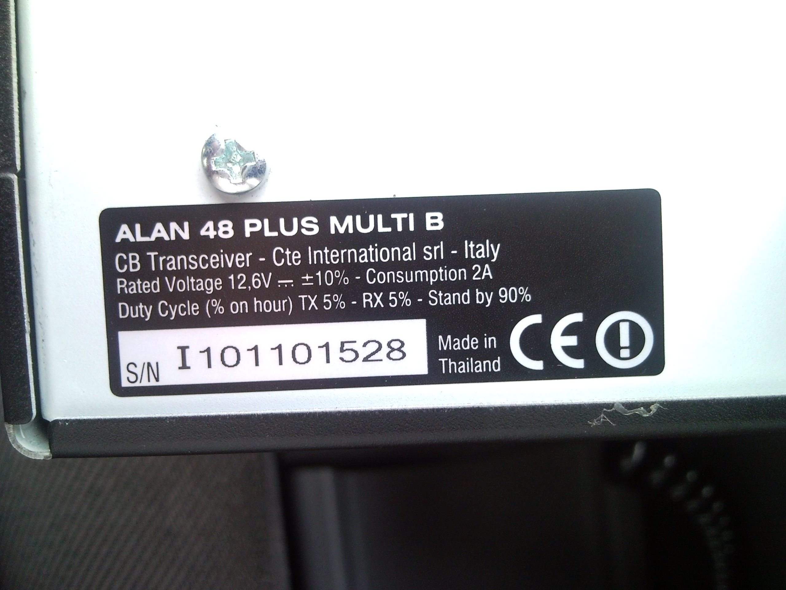

    Na tabliczce znamionowej masz napisane, że 4W w modulacji FM a nie w AM
  • #11 8503993
    Kobey22
    Z tego co mi wiadomo to tez powinno być 4 W w modulacji AM. Ale to i tak już po fakcie bo radio oddałem i zwrócili mi pieniążki a wziąłem takie jakie miałem wcześniej Midland Alan 102.

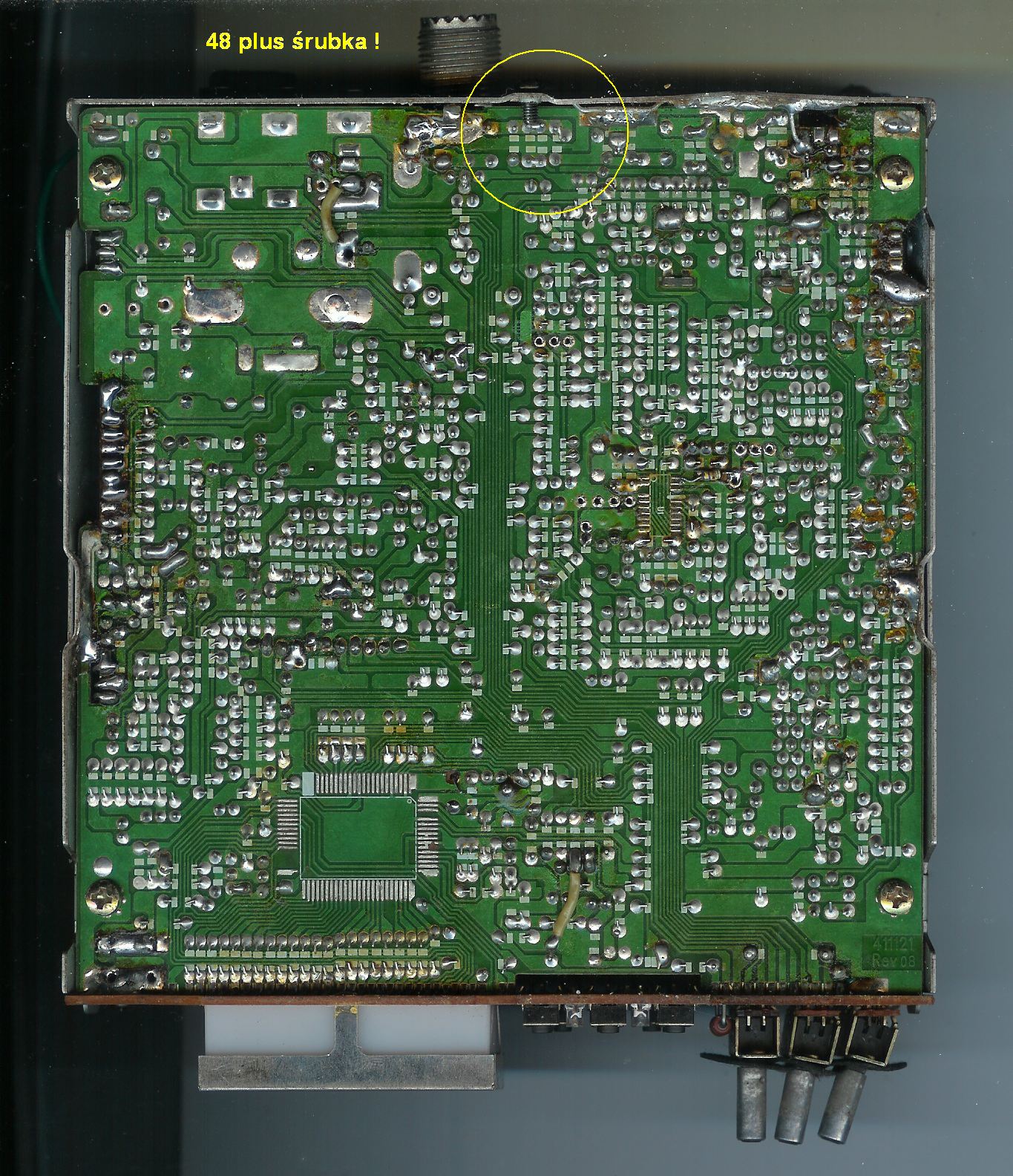

    Jeśli dobrze przyjrzeć się wszystkim śrubkom od obudowy - wszystkie są dłuższe, za wyjątkiem jednej krótszej . Jeśli w miejsce krótszej śrubki wkręcona zostanie dłuższa, to zrobi ona zwarcie do masy na jednej ze ścieżek pi filtra na wyjściu.

    SP8JZ
    Poziom 33  
    Sprawdziłem przed chwilą i sprawa śrubki w modelu Alan 48 plus multi wygląda identycznie. Poza tym radyjko, które mam przed sobą robiło w ciężkich warunkach i aż się roi od zimnych lutów (m in. wyświetlało połowę na skali PWR).
