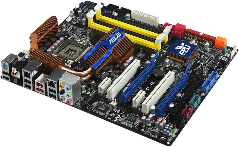

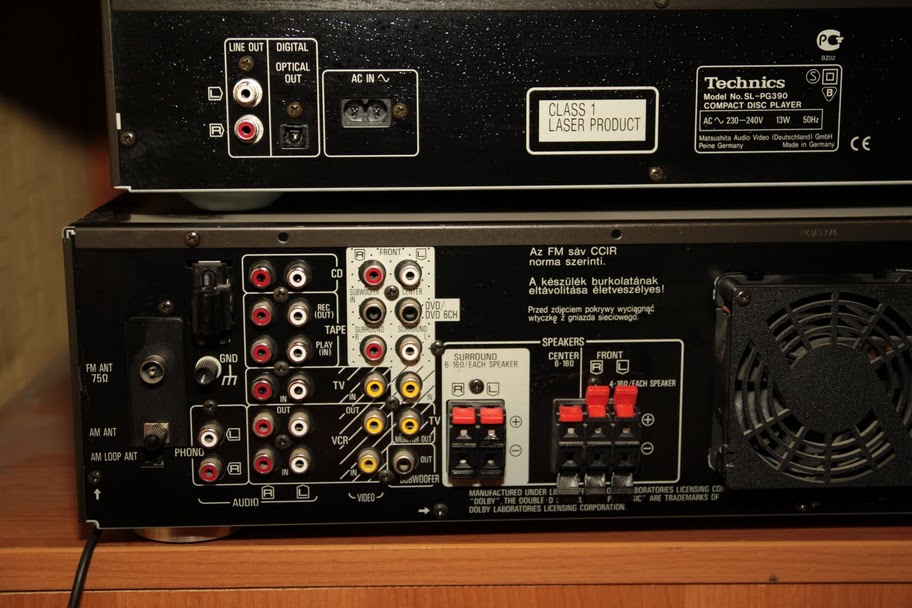

    2 głośniczki działają... ale nadal nie rozumiem jak podłączyć 5.1
    W płycie głównej - 6 wejść
    Podłączenie amplitunera do PC - Podstawy
    Szary - Czarny - Żółty
    Czerwony - Zielony - Niebieski
    to jak tam podłączyć ? I jak w amplitunerze?
    Wiem, że w ampli. będzie 5 głośniczków w SPEAKERS... ale to WYJŚCIE.
    A gdzie RCA ?
    I pytanie co do subwoofera... musi mieć własne zasilenie?
    Gdzie podłączyć?
    Z góry dzięki.

    Źle myślisz. RCA - inaczej cinch. http://pl.wikipedia.org/wiki/Cinch To te czerwone, białe i czarne gniazda na białym tle opisane jako DVD/DVD 6CH.
    Pierwszy kabel mini-jack wpinasz do zielonego wyjścia w płycie głównej, biały/czarny wtyk RCA do białego gniazda FRONT, czerwony do czerwonego FRONT.
    Drugi kabel mini-jack do czarnego wyjścia w płycie głównej, biały/czarny wtyk RCA do białego gniazda SURROUND, czerwony do czerwonego SURROUND.
    Trzeci kabel mini-jack do pomarańczowego wyjścia w płycie głównej. Nie wiem jak centralny i subwoofer są rozmieszczone na kanałach (który na lewym, a który na prawym), ale ewentualna zamiana wtyczek nie stanowi chyba problemu. Zresztą w sterownikach często jest też opcja "zamień centralny/subwoofer". Podłączasz oczywiście pod czarne gniazda SUBWOOFER i CENTER.
    We wzmacniaczu widzę tylko wyjścia głośnikowe na przód, tył i środek - na suba jest zwykłe wyjście RCA, więc wnioskuję, że musisz posiadać aktywny subwoofer (taki z zasilaniem).
    Pozdrawiam, MrMajst3r.

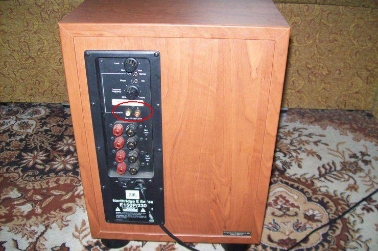

    @EDIT
    A więc... podłączyłem cały 5.1 (tzn. 5.0 bo nie mam subwoofera na takie wejście (jeszcze xD)) i wszystko ładnie chodzi :D Tylko teraz mam problem. Bo w amplitunerze jest takie dziwne dość wejście na ten subwoofer... może ktoś mi powiedzieć jaki to ogólnie ma być kabel ? Też RCA ?
    Czy coś takiego:
    Jak tak to jak to się nazywa?
    Tylko, czy jak ma sub np. tylko jedno wejście INPUNT ? I w ampli. też jest jedno...? To taki sam tylko, że 1x na 1x ?

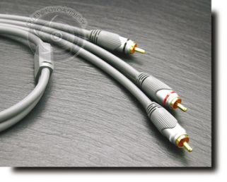

    #10 8514840
  • #11 8515061
    d3zet
    A jak jest tak ?
    To chyba 2xRCA -> 1xRCA Tak?
