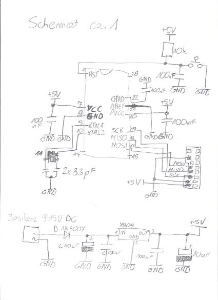

    Jestem poczatkujący w dziedzinie programowania nie jest to mój pierwszy program lecz mam z nim problem.Załączam schemat podzielony na dwie części co prawda rysowany ręcznie bo nie miałem inej możliwości ale tu nie o tym... :|
    [ATMEGA8][C] Sterownik do zgrzewarki [ATMEGA8][C] Sterownik do zgrzewarki [ATMEGA8][C] Sterownik do zgrzewarki

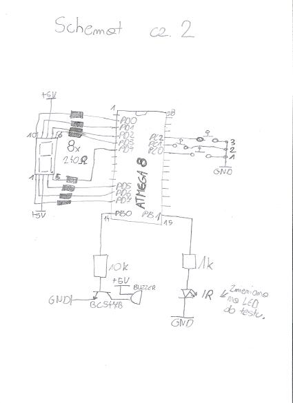

    Ten projekt to zgrzewarka a raczej sterownik do zgrzewarki która wykonuje proste zadanie:
    MIKRO SWITCH:
    1-PC0 (+ dodaje cyfre na wyswietlaczu segmentowym)
    2-PC1 (- odejmuje cyfre na wyświetlaczu)
    3-PC2 (pedał nożny wykonuaje instrukcje zgrzania w wyznaczonym na wyswietlaczu czasie)
    WYŚWIETLACZ:
    1-100ms
    2-200ms
    9-900ms
    0.-1000ms
    np:
    to znaczy gdy na wyświetlaczu jest 5 to po nacisnięciu pedała i jego zwolnieniu program wykonuje zgrzanie przez 0,5s
    na schemacie widać diode IR jest to część transoptora narazie to niema zaczenia do testów zastosowałem zwykłego leda

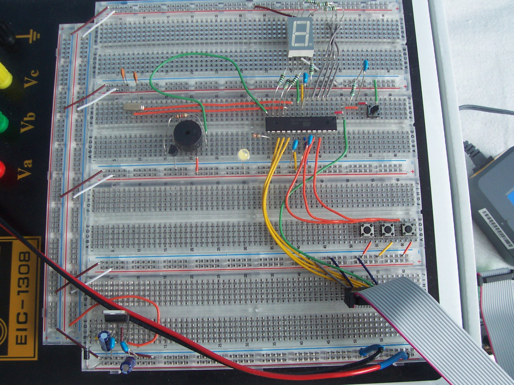

    tu jeszcze foto całośći na płytce stykowej:

    np:
    1000ms=1s a trwa około 4,5s (mierzone na stoperze)
    myslałem że to wina kwarcu zmieniłem na 11,059D (początkowo 4Mhz)
    ustawienia lfuse:0xff hfuse:0xc9
    i mam wrażenie że ta dioda jescze dłużej świeci tym razem nie mierzyłem czasu...
    czy koledzy wiedzą czego to może być wina :?:
    z góry dziękuje za pomoc :D
