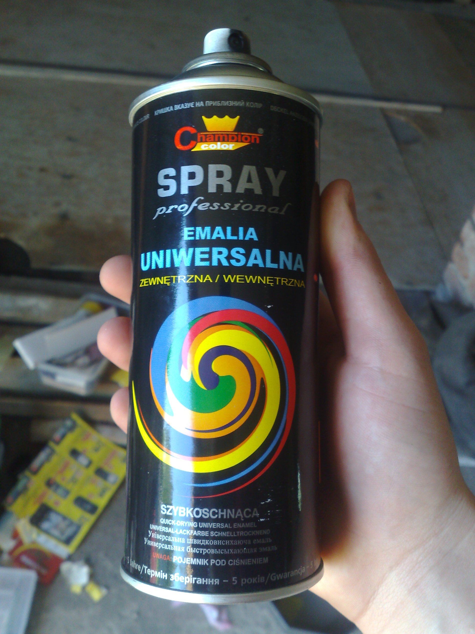

    szpachle szlifowałem po koleji papierem 60, 120, 180, 320, 800 na mokro, 2000 na mokro. farba podkładowa to:
    farba podkładowa "gryzie się" ze szpachlą
    a farba właściwa to:
    teraz nachodzi mi jeszcze jedno pytanie do kolegi Vorlog: mianowicie jak zachować kolor matowy? czy są jakieś lakiery bezbarwne do powierzchni matowych? które jej nie przekształcą w połysk?

    Lakier matowy pozostaje matowy, nie wymaga dodatkowego pokrywania.
    Sugerowałbym jednak lakier lepszej klasy, np. Motip.
    Podkład pod lakier też, ale ten od biedy też będzie, to nie samochód w końcu :)
    Owszem, są lakiery bezbarwne matowe, ale nie spotkałem/nie używałem ich w sprayu.

    Nie, pod warunkiem, że farba nawierzchniowa jest wystarczająco wytrzymała- zrób sobie test na jakimś przedmiocie- pomaluj, poczekaj, aż wyschnie, sprawdź, czy się nie ściera pod paluchem, potrzyj kawałkiem szmatki (lekko) czy się nie wybłyszcza...

    właśnie wykonywałem wczoraj taki eksperyment i z przykrością stwierdzam że jednak nie jest on aż na tyle wytrzymały, pomyślałem więc że to jest wina tego że nie nałożyłem warstwy ochronnej na pomalowany przedmiot z tąd moje pytanie, wiec wybieram się do hipermarketu budowlanego w poszukiwaniu czegoś lepszej jakości...

    Dlatego polecam Motipa- sam go często używam w kolorze czarny mat- jest bardzo wytrzymały i pięknie wychodzi, ale uwaga! Uwidacznia najmniejsze nawet nierówności- powierzchnia pod niego musi być idealnie przygotowana.
    V.
    EDIT: Nie kupuj lakierów tego typu w marketach budowlanych tylko w sklepach z lakierami samochodowymi. Ja też kiedyś kupiłem jakiegoś bubla w podobnym markecie, można go było zetrzeć palcami a cena niewiele niższa od ceny dobrego lakieru...
