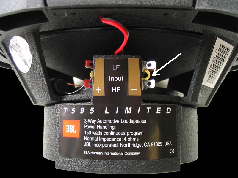

    A wiec tak dostalem dzisiaj glosniki, wygladaja niezle, ale teraz nie wiem jak to podlaczyc, w istrukcji jest podlaczenie w bi-ampingu, ale ja nie chce tak podlaczac, zwrotnic w zestawie nie ma. I teraz nie wiem jak to podlaczyc??
    Dzwonilem do pana do sklepu i powiedzial, ze do glosnikow 6x9 nie daja zwrotnic. Widze tam wglosniku sa przy tweeterach i mid (zapomnialem jak to sie nazywa, takie male wyglada jak beczuszka) ;-), Ale sa i tak osobne podlaczenia na tony H i L.
    Moze ktos rozjasnic sytuacje??
  • #7 8509816
    powalla
    Moderator CarAudio
    Może jakieś fotki "beczułek" ?
  • #8 8509945
    kuba426
    Z tego co sie dowiedzialem to chyba sa kondensatory?
    A przy tych koncowkach gdzie podlacza sie kable do glosnika, jest jakby to nazwac.."zworka", jak sie chyba domyslam, zeby bylo podlaczone tak jak w instrukcji trzeba by bylo ja przeciac, wtedy byloby w bi-ampingu, a jesli to zostawie to chyba normalnie.
    Jbl T595 L, opinie, montaz i podlaczenie. Pytania
    #9 8509962
    qstosz
    Podpinasz normalnie.
    Jeżeli chciałbyś bi-amp to rozcinasz tą zworkę i
    wtedy osobny sygnał dajesz na low i na hi.
