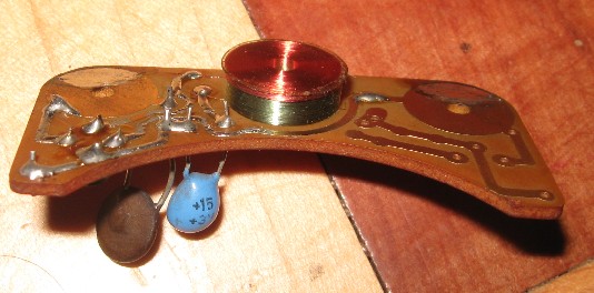

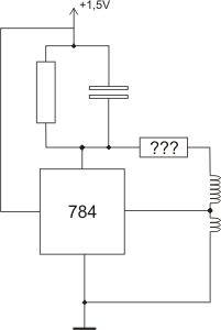

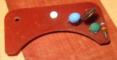

    Problem jest następujący, posiadam niedziałający mechanizm starego zegara, później wrzucę zdjęcia a na razie mam schemat zrysowany z płytki (o ile czegoś nie pomieszałem). Element z pytajnikami wygląda jak warystor (niebieska "kropla" z dwoma wyprowadzeniami) i jest opisany jako +15 +3V. Kondensator 100n a wartości rezystora nie pamiętam. Może ktoś się spotkał z podobnym układem i może wyjaśnić jaka jest zasada działania i co to jest za element opisany jako 784?

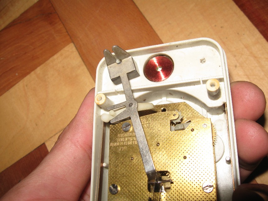

    W praktyce ma to działać tak, że magnes po zbliżeniu się do cewek ma zostać odepchnięty co umożliwi jego nieskończone "bujanie się".
    "Przejście" na cewkach sprawdziłem, nie wiem tylko jak sprawdzić ten element 784 i czym można go ewentualnie zastąpić?
    Jeśli ktoś może pomóc to bardzo proszę, za chwilę wrzucę zdjęcia a poniżej schemat.

    a o to i zdjęcia:
    Mechanizm starego zegara identyfikacja elementów Mechanizm starego zegara identyfikacja elementów Mechanizm starego zegara identyfikacja elementów Mechanizm starego zegara identyfikacja elementów

    To jest kondensator tantalowy 15 mikro na 3 volty. Zegar może być na prąd zmienny, 784 może być mostkiem prostowniczym, ale wtedy schemat trochę dziwny jest.

    To niebieskie jest najprawdopodobniej kondensatorem tantalowym. Oznaczenie +15 +3V oznacza, że jest to 15uF kondensator na 3V. W kondensatorach tantalowych kroplowych jak ten stosuje się oznaczenie dodatniej elektrody a nie ujemnej jak w zwykłych kondensatorach elektrolitycznych. Celem jego stosowania jest odcięcie cewki napędowej i sprzężenia zwrotnego przed przepływem prądu stałego.
    Raczej zapomnij o zakupie układu 784. Zwykle składał się on z 2-3 tranzystorów tworzących układ generatora samodławnego. Coś mi świta w głowie odnośnie schematu podobnego "scalaka". Także z dwiema cewkami i o ile się nie mylę miał 4...6 pinów. Jeśli chcesz to poszukam.
    Działanie tego typu układu jest proste. W momencie przejścia magnesu na ruchomym wahadle albo umiejscowionego na stałe pod cewką następuje pobudzenie cewki odbiorczej. To zaś powoduje otwarcie tranzystora, który powoduje włączenie cewki napędowej. Ten impuls prądowy powoduje zanik napięcia na cewce odbiorczej gdyż jest ona włączona odwrotnie. Ta zaś dławi generator. Wahadło "ucieka" z pozycji zero i ustaje zarówno przepływ prądu w cewce zasilającej jak i impuls dławiący w cewce odbiorczej. Aż zmów nie pojawi się wahadło w polu działania.

    Szczerze mówiąc to szanse na dostanie tego układu są mocno umiarkowane. Ale... Zawsze można zrobić TAA780 "na piechotę" z elementów SMD. Po zmontowaniu zalać klejem lub żywicą i zamontować "układ scalony" ;). W tym układzie wystarczą tranzystory BC547 lub podobne. Co będzie w szufladzie.
    To co mi "świtało" w głowie to właśnie TAA780.
    Mogę jednak pokombinować i zrobić coś podobnego do 784. Będzie mi jednak potrzebna informacja, która cewka jest która? Jeśli na omomierzu nie będzie różnicy, w co wątpię, to będzie trochę z tym kłopotu.
    W tym układzie ani cewki czy inne elementy bierne nie ustalają szybkości chodu zegara a jego parametry fizyczne - długość wahadła. Dlatego nie trzeba się martwić precyzyjnym doborem elementów. Jedynie trzeba zadbać by impuls popychający wahadło miał odpowiednią amplitudę..
    Weź np. BC547 lub podobny z możliwie dużym wzmocnieniem np. BC547C przylutuj w miejsce 784:
    kolektor - +1.5V,
    baza - po między RC a kondensatorem tantalowym a
    emiter - w odczep cewek. Rozhuśtaj wahadło. Powinno ruszyć.
