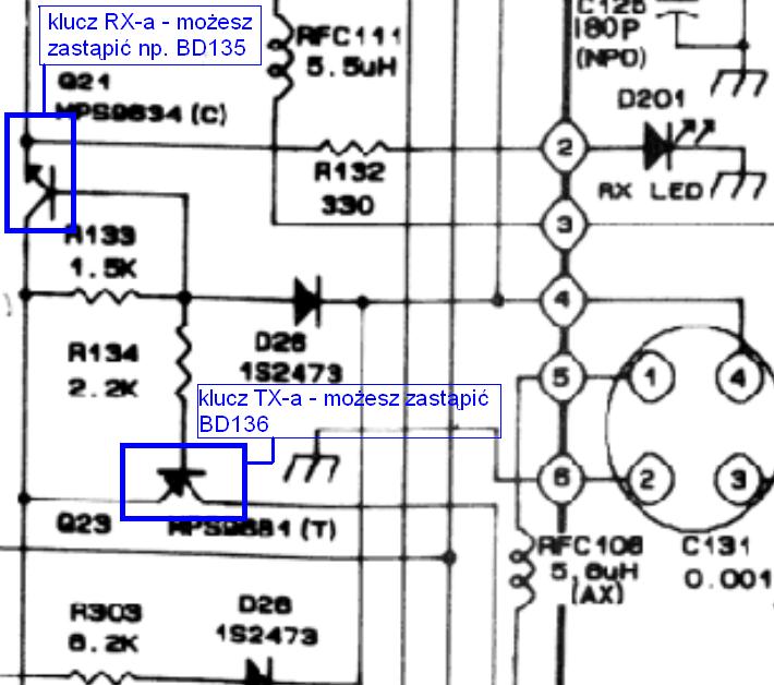

    Witam, kupiłem alana 18 który nie nadaje, okazało się, że brakuje w nim tranzystora Q21. Ze schematu wyczytałem, że powinien być tam MPS9634C ale nigdzie nie mogę takiego kupić. Wiecie może jaki inny tranzystor mogę tam wstawić?

    wstawiony już BC639 i radio odbiera, a co można wstawić za Q23? Czy nada się BD135?

    SP5ANJ
    Spoczywaj w Pokoju
    reich89 napisał:
    ok, jak tylko kupię taki to go wstawię i sprawdzę...
    Wydaje mi się, że mniej "kosztownym" i lepszym wyjściem , będzie :
    Alan 18 brak tranzystora Q21- jaki zamiennik?
    Q21 zastąpić BD135 (135,137,139) a Q23 zastąpić BD136 (136,138,140) .
    Taniej i mocniej dla elektroniki przełączenia napięć RX-a (odbiornika) i TX-a (nadajnika).
    Zakup tranzystorów i wymiana na BD135 i BD136 to koszty około 60 groszy za sztukę.

  • #10 8604038
    reich89
    po wlutowaniu BC639 za Q21 i BC640 na Q23 radio cały czas nadaje i odbiera (nawet na odłączonej gruszce). Szukałem zwarcia/złego lutowania ale nie znalazłem nic. Gdzie mogę szukać przyczyny tego zjawiska? Które elementy należy sprawdzić/wymienić?
  • #11 8604091
    GREBSON
    Tranzystory MPS... mają zamienione wyprowadzenia C i E w stosunku do BC.. . Tranzystory BC.. należy obrócić o 180°. Pewnie tutaj jest problem.
