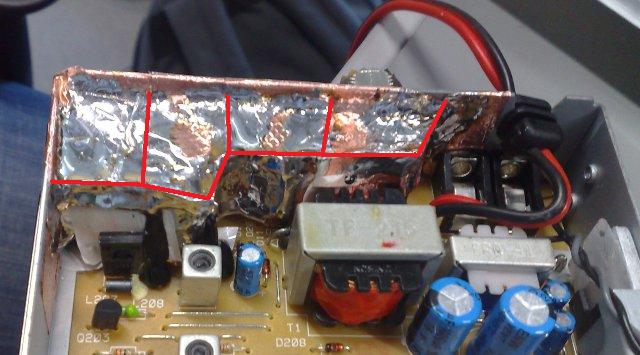

    Na sieci znalazłem ludzi ekranujących tor wyjściowy W unidenie 520xl.
    Robią to taśmą miedzianą samoprzylepną jak na zdjęciu.
    Uniden 520xl Ekranowanie toru wyjściowego
    Próbował ktoś takiego patentu na forum ? jest jakaś strata podczas nadawania lub odbierania ?
    Dzięki za opinie na ten temat.

    Ekranowanie pokazane na fotografi ma na celu eliminację wyższych harmonicznych w czasie nadawania. Napewno pomaga jeżeli radio pracuje na antenie stacjonarnej i zakłócany jest odbiór programu TV. W samochodzie niema to znaczenia.

    Grebson mógłbym się z Tobą nie zgodzić, bo w głównej mierze ta folia ma na celu zmniejszyć natężenie pola wewnątrz dzięki czemu można stosować układy wzmacniające sygnał z mikrofonu w przypadku, kiedy występuje sprzężenie przy w.cz. i nie tylko. W nieudanych konstrukcjach poprawia to stabilność syntezy VCO. Harmonicznych w antenie ile było, tyle będzie a czy w pokoju coś zmieni...hmm - w takim razie niech ktoś to sprawdzi. I jeśli folii nie ma od spodu, to założenie tylko górnej folii nie ma sensu.

    U mnie jest ciutkę inaczej. Z jakiej anteny to wyszło? Obejrzałem filmik i teraz nie będę mógł spać całą noc

    Tak , producenci stosują ekranowanie na uciechę użytkowników by podłączali dodatkowe wzmocnienia do radia i żeby im nie piszczało .:D
    SP8JZ napisał:
    W nieudanych konstrukcjach poprawia to stabilność syntezy VCO...
    To jest dobre. Co ma ekranowanie końcówki z filtrami do stabilności syntezy.
    SP8JZ napisał:
    Harmonicznych w antenie ile było, tyle będzie a czy w pokoju coś zmieni...hmm - w takim razie niech ktoś to sprawdzi. I jeśli folii nie ma od spodu, to założenie tylko górnej folii nie ma sensu..
    Niewiem o jakim pokoju piszesz.... jestem chyba na innej fali.:D
    Właśnie to zdjęcie pokazuje na co ma wpływ ekranowanie.
    SP8JZ napisał:
    U mnie podobnie to wygląda, z tym że coś Ci strasznie szumi.
    Tak szumi mi w głowie od tego co piszesz. To typowy obraz z analizatora. Posiadałem i posiadam kilka i każdy pokazuje podobnie. Sam napisałeś że Twój analizator pokazuje podobnie - może naucz się wyciągać wnioski z tego co pokazuje.

    W takim razie może warto zgłosić patent do producenta, założy ekran i radio wróci na rynek. Co ma natężenie pola...najbardziej Cię to bili tak więc przeczytaj sobie notę katalogową TB31202 jest tam mały szczegół, którego trudno nie zauważyć. Być może źle zrozumieliśmy się, bo napisałem to w kontekście ogólnym. A teraz rozmawiamy o jednej z lepszych konstrukcji i o radyjku wycofanym ze sprzedaży. A dlaczego obaj wiemy doskonale. Życie jest piękne, trzeba się wyluzować.

    Tak kolego masz rację. Ekran jest ważniejszy od pi filtra. Ekran ponad wszystko, pond wszystkie stany, policz sobie cewki w obu radyjkach

    Wszem i wobec wiadomo, że należy ekranować każdy moduł radiotelefonu.

    Praktyka pokazuje, że tyczy się to w głównej mierze tych robionych tanim kosztem produkcji. Nieco zaskoczył mnie filmik i Panowie nie ukrywajmy, że mamy dowód niewiadomego pochodzenia, który daje nieco do myślenia. Być może znajdą się tacy, którzy mają super szybkie wyjaśnienie takiej sytuacji. Pierwszą z brzegu myśl zostawię sobie na później, bo nie mam radyjka pod ręką.

    Podsumowując dalej nie ma jednoznacznej odpowiedzi czy warto montować taki filtr czy sobie podarować i dochodzi jeszcze pytanie czy taki filtr wpływa na parametry radia (pogarsza sygnał nadania lub odbierania)
