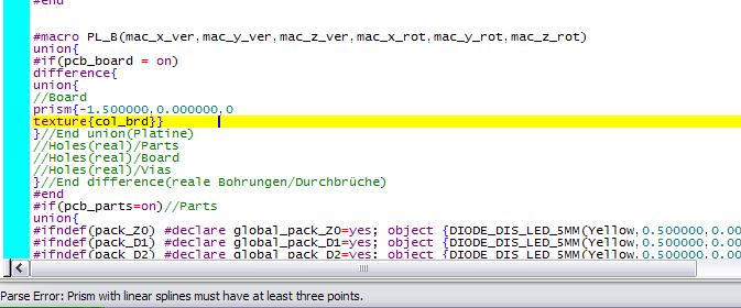

    Mam pytanie dot. programu pov-ray. Gdy chce wyrenderować płytkę wyskakuje mi oto taki błąd:
    POV-Ray - błąd przy renderowaniu
    W zał. plik .
    Proszę o pomoc i pozdrawiam.

    Masz źle ustawione parametry pliku PL B.brd
    Zobacz jak wygląda płytka gdyby te wartości były uwzględnione.
    Dopisz te wartości w miejscu gdzie zatrzymuje się renderowanie:
    //Board
    prism{-1.500000,0.000000,8
    <0.000000,0.000000><93.967500,0.000000>
    <93.967500,0.000000><93.967500,46.345000>
    <93.967500,46.345000><0.000000,46.345000>
    <0.000000,46.345000><0.000000,0.000000>
    texture{col_brd}}
