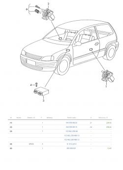

    Witam serdecznie,
    mam pytanie, w którym miejscu znajduje się sterownik centr. zamka w Arosie 1.4 rok 2000 ?
    Dzięki,
  • #2 8512378
    milejow
    Za zegarami
  • #3 8512442
    darkp
    Rozumiem że trzeba je zdemontować, a czy to jest duży problem z wyciągnięciem, czy dam sobie radę sam pod domem czy raczej jechać do warsztatu?

    Witam również mam problem z zlokalizowaniem sterownika centralnego zamka. Wymontowałem zegary, ale tam nic nie widać...

    Oczywiście mówimy o fabrycznym sterowniku ?
    Która Arosa - rocznik ?
    Jaki masz kluczyk/pilot - zamieść zdjęcie.
    Czy centralny zamek działa po przekręceniu klucza w zamku ?
    Sterownik centralnego zamka - oznaczenie [3]

    Tak zamek centralny fabryczny, arosa 2000 rok, pilot w kluczyku (dwa przyciski, zwykły a nie scyzoryk)
    Brak komunikacji ze sterownikiem z wkładki centralny działa.
    Już znalazłem sterownik schowany głęboko pod deską z lewej strony za skrzynka bezpieczników, nad przekaznikami, deska do rwania!!!
    Z wielkim trudem i potem na czole da się go jednak wyjąć przez otwór w desce służący do sprawdzania bezpieczników po uprzednim przeciągnięciu wiązki i skrzynki.
    Jednak trzeba mieć jakiegoś sprytnego pomocnika z małymi rączkami...
