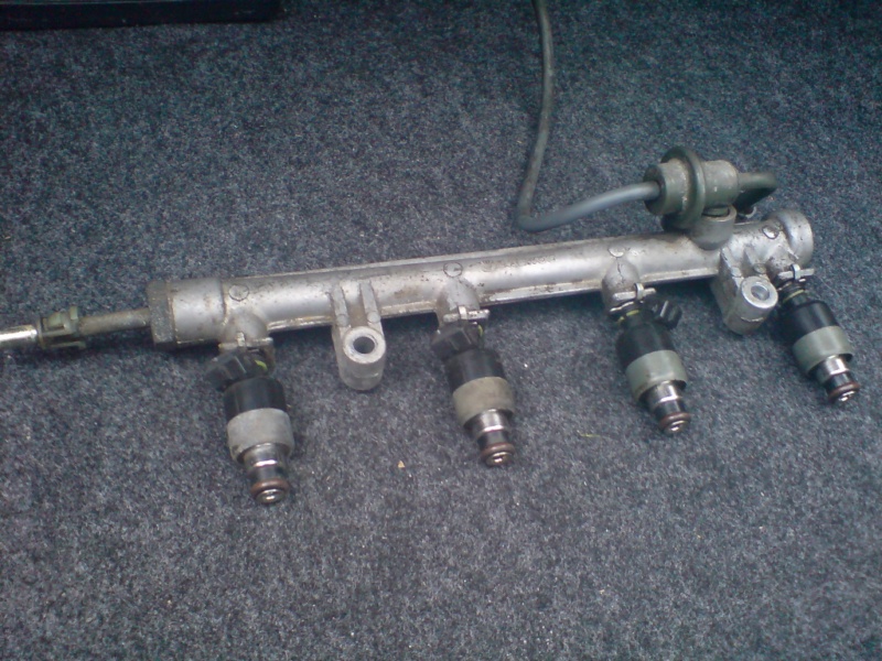

    robokop
    Powinny być dwa obok identyczne siebie, w okolicach alternatora, zapinane na szybkozłączki ?
    Źle, inaczej. Pokaż na obrazku z którego przewodu nie leci:
    Daewoo Nexia 1.5 8v OHC Nie chce zapalic.
  • #26 8541621
    drave92
    Mówisz o doprowadzeniu i odprowadzeniu ta?
    W doprowadzeniu juz nie ma paliwa wiec wina jest najprawdopodobniej filtru paliwa tego, który jest uzyty pomiędzy przewodami paliwowymi
    Chyba bede musiał go wymienić.
    Aczkolwiek jest strasznie skorodowany...

    witam nie wiem czy autko juz sprawne Smile ale zobacz jeszcze filtr paliwa mógł sie dostać bród i nie daje tyle paliwa co powinien
    Dav210 już to dawno zaproponował czy tak ciężko wymienić filtr paliwa nawet jak jest skorodowany a po wymianie załączyć zapłon i zobaczyć czy te paliwo dochodzi w końcu do listwy wtryskowej pokazanej na zdjęciu przez robokop.Można jeszcze wzrokowo sprawdzić stan przewodu paliwowego pomiędzy filtrem paliwa a listwą wtryskową (zgniecenia lub inne cuda).Rozumie ,że iskra po wymianie przewodów zapłonowych jeszcze jest.Mam nadzieję, że po tych zabiegach silnik Nexi zapali.:D:D:D
