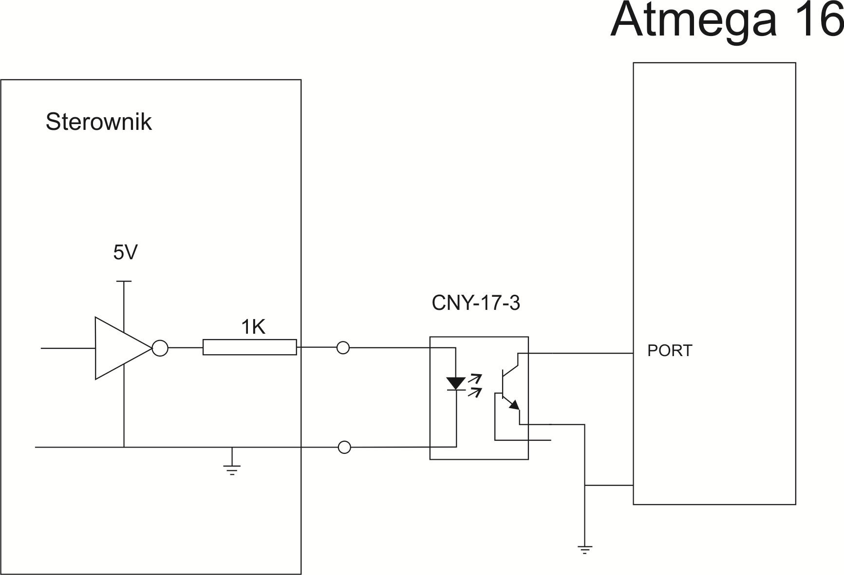

    tadzik85
    Spróbuj zastosować zewnętrzne podciągniecie. Wystartowałbym od 100k. O ile nie masz możliwości dostępu do sterownika. Tranzystor na wejściu by pomógł.

    janbernat
    Spróbuj wstępnie spolaryzować bazę tranzystora w transoptorze.
    Tak ze 2Mohm z bazy do +.

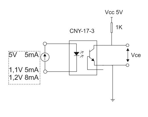

    janbernat
    W zasadzie nieścisłość:
    "Sprawdziłem że transoptor zwiera wyjście uC z masą dopiero gdy na diodę transoptora poda się 5V i co najmniej 8mA."
    Powinno być:
    co najmniej 8mA- a jakie było napięcie przed rezystorem ograniczającym- to nieważne.
    Włącza się przy 8mA.
    Co wydaje się dziwne- może to jest CNY17-1 a nie CNY17-3.

    piotr5000
    Odnośnie pierwszego schematu :
    Jeżeli w sterowniku jest rezystor 1 kOhm i napięcie zasilania 5V to zakładając , że na diodzie w CNY17 musi do zaświecenia odłożyć się napięcie 2V , to na rezystorze odłoży się 3V czyli popłynie prąd 3 mA . To jest za mały prąd . Przy 5V dawałem rezystory ok 300..470 Ohm.

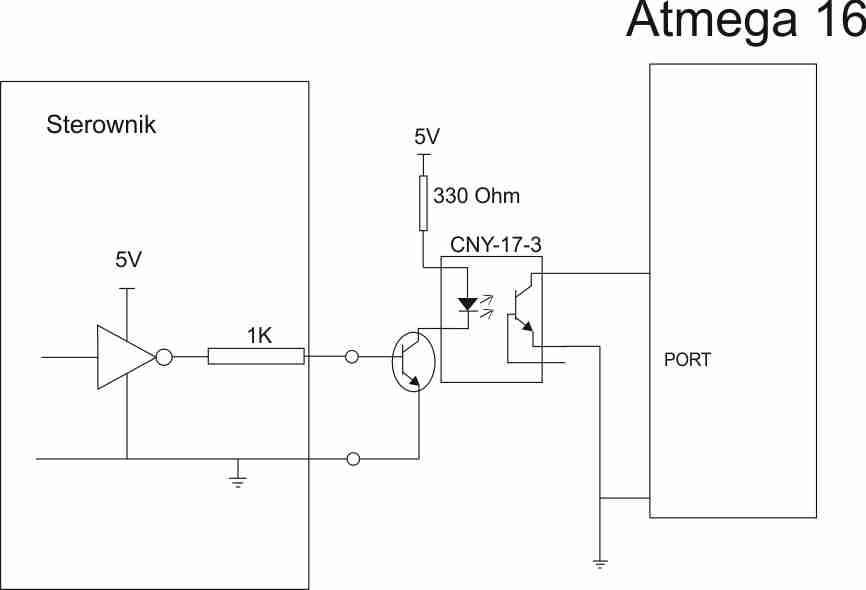

    Wyjście sterownika podaj na bazę tranzystora NPN ,emiter do masy , katodę diody do kolektora , anodę diody przez rez 330 Ohm do 5V

    marek_Łódź
    Poziom 36  
    albertb napisał:
    Jeśli transoptor jest sprawny to układ musi działać
    Jak najbardziej, pod warunkiem podciągnięcia wyjścia transoptora (kolektora) do plusa na wewnętrznym oporniku portu lub lepiej zewnętrznym (np.10k). Przy prądzie 1mA sterowania przenoszenie transoptora przekracza 100% co aż naddto wystarcza. Zatem przy 5mA będzie spokojnie pracował z dużym marginesem bezpieczeństwa.
    Poziom, przy którym tranzystor na wyjściu się nasyca zależy od prądu kolektora i wartości rezystora w kolektorze tranzystora. Wykresy napięcia nasycenia pokazują, że układ może spokojnie pracować przy prądzie kolektora rzędu 1mA (i niżej).
    Praca na rezystancjach pasożytniczych to żadne rozwiązanie, bo przy odcięciu nie ma jednoznacznego podciągnięcia do plusa, natomiast w nasyceniu brak jednoznacznego prądu tegoż nasycenia.

    marek_Łódź
    Poziom 36  
    konrad_futera napisał:
    Okej, to proszę podaj metodę zdiagnozowania problemu.
    1. Podaj wartość rezystora łączącego kolektor z plusem zasilania, ew. napisz expressis verbis, że włączasz wewnętrzne podciąganie w porcie procesora. Jeśli nie masz rezystora i nie podciągasz portu wewnętrznie, popełniasz błąd.
    2. Wysteruj transoptor prądem 5mA i podaj wartość napięcia na transoptorze (kolektor-masa)
    Jeśli to napięcie przy 5mA i stosownie dobranym rezystorze (np.10k) zdecydowanie przekracza poziom nasycenia, coś jest nie tak z samym transoptorem. Jeśli masz transoptor ze słabszym transferem, możesz sobie pomóc ciągnąc opornik kolektorowy w górę. Procesor potrzebuje stosunkowo niskich prądów sterujących, więc w tym układzie nie powinno być problemów z uzyskaniem nasycenia.
  • #26 8512931
  • #27 8513129
    marek_Łódź
    Poziom 36  
    Przy rezystorze 10k w kolektorze tranzystor powinien się nasycić (teoretycznie). Rezystor podciągający procesora jest bliższy tej wartości jak 1k.
    Ja używam Darlingtony np. 4N33 i nigdy nie było takich problemów. z CNY17 niestety nie mam doświadczenia. Oczywiście zawsze można dać tranzystor w sterowaniu, praktycznie dowolny npn małej mocy np BC547, BC548 i in., ale jak dla mnie to ostateczność.
  • #28 8513138
    #29 8513149
    marek_Łódź
    Poziom 36  
    Do tych tranzystor tak, jak proponujesz np. BC547 (dowolny npn małej mocy)

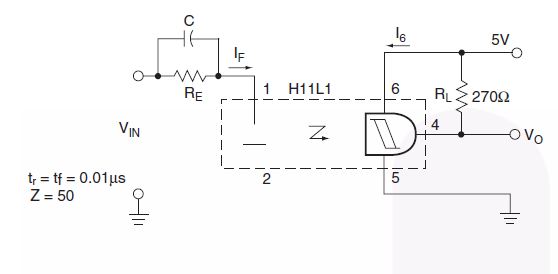

    albo
    Transoptor Darlington np. 4N33, TLP-127 itp
    ewentualnie lepiej z bramką TTL na wyjściu
    PC900V, H11L1 itp
