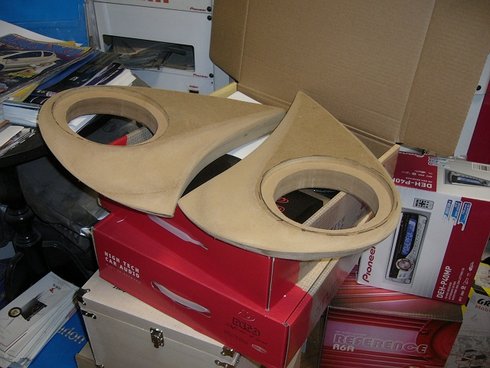

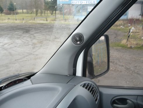

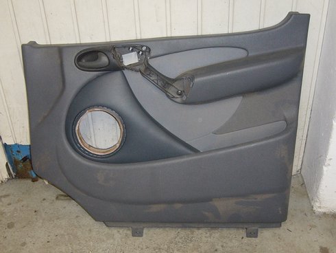

  • #6 8515946
    Dreamerek
    W Sprinterze zainstalowane Dego:
    Mercedes Sprinter-nagłośnienie?

    Dreamerek wielki szacun za wykonanie boczków, właśnie takie coś po głowie mi chodziła:) Mam takie nieskromne zapytanie czy kolega mógł by się podzielić jak takie boczki krok po kroku wykonać???( dla mnie jest to wyższa szkoła jazdy;)
    Niestety u siebie w Sprinterze mam szyby "manualne'':) ale już szukam całego osprzętu (mechanizm i przełączniki) elektrycznego.
