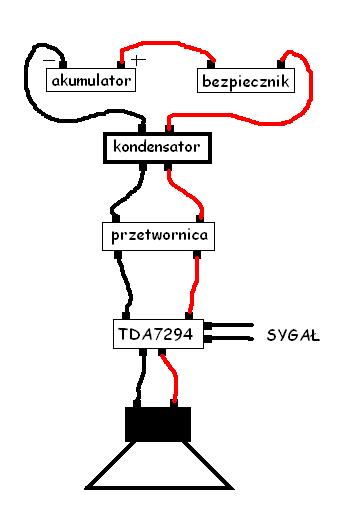

    witam, jeśli w złym dziale to sorry. A więc chciałbym zbudować wzmacniacz do samochodu na układzie TDA7294 o mocy 100W. Sadziłem, że nie będzie tak trudno ale jak zacząłem szperać po elektrodzie to zaczęły się schody. A więc moje pytanie brzmi, z jakich elementów i w jakiej kolejności powinien być on poskładany. napięcie poprowadziłbym prosto z akumulatora, który ma 35Ah czytałem, że trzeba też zamontować tam bezpiecznik, no i teraz ile Amper? bo jakoś nie mogłem znaleść :/ czytałem też o przetwornicy, chciałbym kupic jakiegoś gotowego kita i teraz jakie powinien on mieć wartości? sadzę, że powinno to wygladać mniej więcej tak:
    Wzmacniacz car audio samoróbka
    jak coś źle myślę albo o czymś zapomniałem do tej konstrukcji to mnie poprawcie, z góry dzięki ;)

    Z przetwornicy wyjdą nie dwa a trzy przewody zasilania a co do bezpiecznika... Około 20A. Ten kondensator może nie powinien być aż tak duży jak 1F czy podobne. Przetwornicę oferuje np AVT w kicie więc możesz się zainteresować. Jak zamierzasz obudować wzmacniacz i przetwornicę, żeby zapewnić szczelność oraz pozbyć się ciepła ze wzmacniacza?

    Wiesz jakich napięć wtórnych z przetwornicy potrzebujesz i jakiej wydajności prądowej? Czy chcesz zrobić jeden kanał czy stereo? Swoją drogą TDA 7294 to kiszka, zarówno brzmieniowo jak i pod względem kontroli... Jak to TDA.
    Jeżeli już pchać się w koszta i robić coś takiego (podejrzewam, że wzmacniacz do suba skoro jeden kanał) to warto zastanowić się nad zastosowaniem wzmacniacza Holtona opisanego na elektrodzie. Ale to już temat do innego działu.

    Czemu TDA to kicha i czemu akurat Holton? On nie wykorzystuje tyle ile się da. Pod tym względem sprawniejszy jest wzmacniacz Irka, też oferowany jako kit AVT. Co do kosztów to pewnie i tak to będzie lepsze niż "chardkory" za 60-90zł o mocach rzędu setek Wat....
