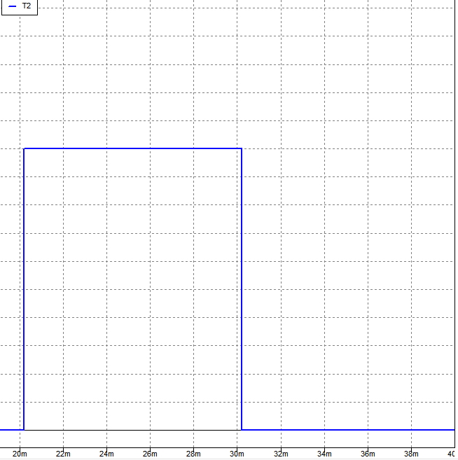

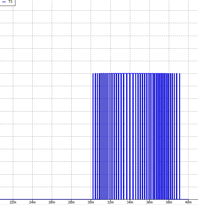

Witam wszystkich, mam pewien problem.
Przeprowadzam symulacje na falowniku 1fazowym, ktory poprzez transformator dopasowujacy napiecie, oddaje energie do sieci 230V. (uklad symuluje elektrownie wiatrowa)
Falownik sterowany jest metoda nadążnej regulacji prądu, modulacja jednobiegunowa. I tu zastanowila mnie jedna rzecz. O ile przy modulacji dwubiegunowej, konieczne jest uwzglednienie czasu zwloki miedzy przełączajacymi sie parami tranzystorow by nie doszlo do zwarcia ukladu, czy ten czas muszę uwzględnić przy modulacji jednobiegunowej skoro czestotliwosc przelaczen podczas zmiany pracy par tranzystorow z T2 i T4 na T1 i T3 maleje?
By nieco przyblizyc problem zalaczam przebiegi sygnalow doprowadzanych na tranzystory oraz napiecia wyjsciowego z falownika
