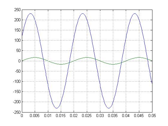

    Witam!
    Mam pytanie:
    czy można użyć szybkiej transformaty Fouriera do wyznaczenia kąta przesunięcia fazowego?
    Jeżeli obliczymy FFT napięcia i prądu sieci to dla prążka, który odpowiada częstotliwości 50Hz, mamy moduł i kąt napięcia oraz moduł i kąt prądu.
    Ufi = arctg(Im/Re)
    Ifi = arctg(Im/Re)
    więc kąt przesunięcia fazowego między napięciem a prądem:
    fi = Ufi - Ifi
    Dobrze myślę czy coś pominąłem?
    Dodam, że kąt potrzebny mi jest do liczenia mocy czynnej i biernej.

    Sprawdziłem w Matlabie.
    Aby pomiar był wiarygodny trzeba idealnie trafić w częstotliwość - żeby nie było przecieku. Czyli trzeba dobrać tak fs i liczbę próbek, żeby prążek podstawowy był pierwszy i odpowiadał częstotliwości sieci - wtedy kąt wychodzi idealnie. Jeżeli prążek podstawowy jest np. 10Hz to już pojawia się mały błąd, a przy sygnale zaszumionym, przy zmiennej częstotliwości obliczany kąt przesunięcia fazowego zmieniał by się w kosmos.
    Poniżej kod dla przypadku idealnego.
    Pzd.

  • #6 8590481
    Nuspakk
    Faktycznie! Sprawdza się :)
    Jednak tak samo jak przy wykorzystaniu FFT trzeba mieć sprzężenie zwrotne od częstotliwości :(
    x = 230*sin(2*pi*50*t+ pi/6); %Przebieg napięcia
    y = 10* sin(2*pi*50*t); %Przebieg prądu
    s = sin(2*pi*50*t);
    c = cos(2*pi*50*t);
    Wynik:
    fi_U_I =
    -30.0000
    Dzięki bartek96 za algorytm krótszy i prostszy od FFT.
    Pozdrawiam!
