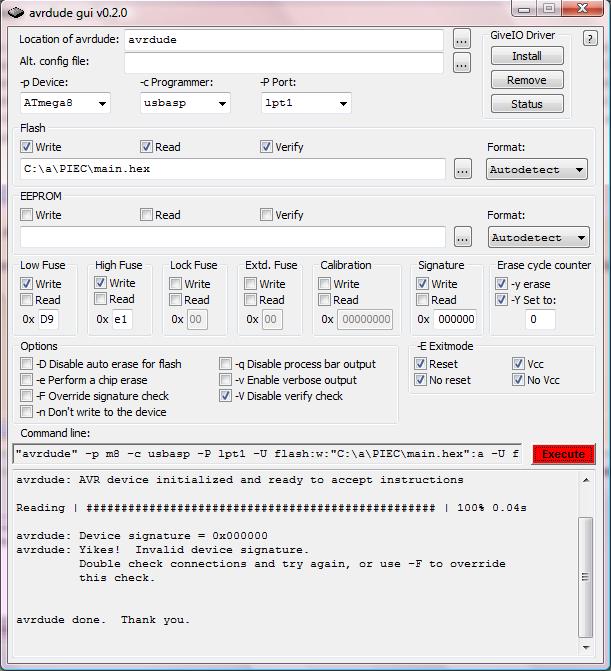

    Witam. Od niedawna zaczalem zabawe z uC. Do tej pory wszystko szlo dobrze i dzisiaj chcialem cos zglebic odnosnie zapisu/odczytu w eepromie. Wgralem program do uC, wszystko dzialalo i chcialem odczytac zawartosc eeprom na komputer. W avrdude gui zaznaczylem tylko EEPROM - Read i zadnych fusebitow nie ruszalem (byly takie jak wczesniej). Po tej operacji uC przestal mi dzialac i komunikowac sie z programatorem(korzystam z USBasp.. Szukalem troche juz po forum i znalazlem opcje z podlaczeniem kwarcu. Uklad zasilalem zewnetrznie - 3,3V, poniewaz mam podlaczony lcd noki 3310, i po przylozeniu kwarcu(4MHz) nic sie nie dzialo. Zmienilem zasilanie na 5V i o dziwo uklad ozyl. Chcialem wiec szybko wrzucic jeszcze raz .hexa. Podlaczylem programator i program rozpoznal uC. Ale podczas wrzucania wsadu zatrzymal sie wczesniej niz zazwyczaj i w konsoli byl jakis error. Kolejna proba wrzucenia juz sie nie powiodla. Teraz juz uC nie reaguje na kwarc, jest jakby martwy:( Jest dla niego jeszcze jakas szansa?

    Korzystam z AVRdude gui, niestety za kazdym kliknieciem "execute" znika w konsoli, co bylo wczesniej. Low fuse write -D9, high fuse write - E1
    Z reszta dodam screen:

    Możesz spróbować podać sygnał zegarowy na CLKI, może pomoże.
  • #7 8514798
    bosston
    W jaki sposob to zrobic? W uC siedze od zeszlego piatku odpiero.. Probowalem zrobic tak jak na tej stronie: http://www.henwyd.republika.pl/TekstyHTML/Atmega8.htm
    i to pod kazde wyjscie, ale bez skutku (moze niewlasciwie podlaczylem? masy razem, zasilanie tylko na generator i wyjscie pod PB6). Jeszcze probowalem kwarc 4MHz z 2 kondensatorami 22pF i tak samo....

    Sygnał zegarowy podajesz np z generatora (dostępne w większości elektronicznych) albo np generujesz go za pomocą innego uC. Użyj szukaj, ten temat jest bardzo często poruszany :)

    Na razie nie mam zadnego wolnego uC, ale jak bede mial to czy taki program wystarczy? Jak to podlaczyc? Dowolny pin portu x łączymy z XTAL1 zablokowanego procka, a reszta jak? Masy razem? Reset, zasilanie tez podac na zablokowanego?

  • #10 8520934
    bosston
    Udalo mi sie odratowac klocka:D Kupilem drugi uC i wklepalem do niego program wyzej podany i juz dziala:) Dziekuje wszystkim za pomoc:) Nie chcac zakladac nowego tematu zapytam sie o eeprom. Chcialbym zapisac 3 wartosci zmiennych typu float w eepromie jednorazowo, aby za kazdym kolejnym resetem urzadenia one juz sie nie zapisywaly na te z gory ustalone, tylko byly przechowywane inne, ktore modyfikuje w dalszej czesci programu.
