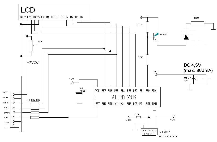

    Zmontowałem układ mierzący temperaturę na ATtiny 2313, czujniku Ds18s20. Temperatura jest poprawnie wyświetlana na ekranie LCD, ale oprócz tego chciałbym rozszerzyć to aby układ po osiągnieciu pewnej temperatury np 26 st. zapalał diodę. podłączoną pod nóżkę B0. Docelowo zamiast led chciałbym wmontowac mały wentylatorek 5V 0,7W. czy tranzystor pnp BC516 pociągnie go bez problemu? z tego co wyczytałem daje on prad do 400mA Poniżej podany program sprawia wrażenie że działa bo na nóżce B.0 która jest podłączona do bazy tranzystora gdy temperatura spadnie poniżej 26 st.c między nóżką a masą pojawia się napięcie zasilania (4,8V) powyżej napięcia brak. czyli stan pinu B.0 ulega zmianie. teraz co mam zrobić aby zaświeciła dioda? Mam nadzieję że pomożecie.
    Oto program pisany w bascomie:

    Poniżej podaję też schemat

    Kurczax
    sprawa rozwiązana. powodem był odwrotnie podłączony tranzystor
