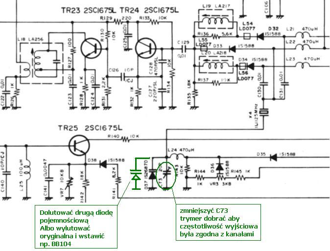

    Witam, porszę o pomoc z wyżej wymienionym radyjkiem. Radyjko stoi w 0 i ma delikatnie za "wąski" clarifier chciałbym nim móc zejść w 5.
    Czy ktoś może coś poradzić. Znalazłem taką oto modyfikacje, czy będzie to działać, może ktoś już to przerabiał.
    http://www.cbtricks.com/radios/teaberry/stalker_ix/mod.htm

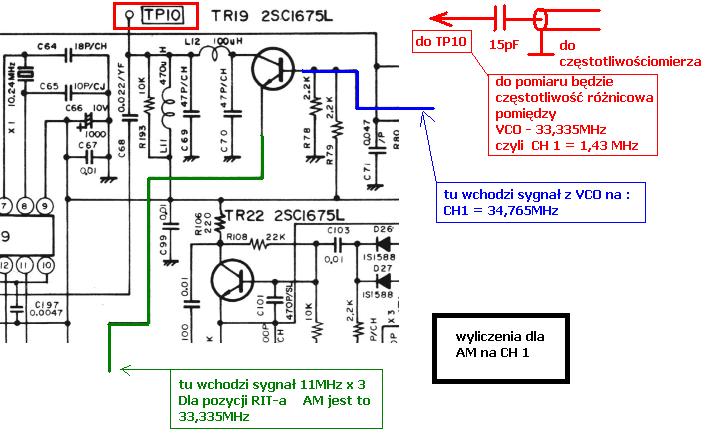

    Drugie moje pytania to gdzie podłączyć f-miarkę (posiadam prostą zrobioną na pic)
    zamieszczam schemat urzadzenia
    http://www.cbtricks.com/radios/teaberry/stalker_ix_dx/graphics/stalker_ix_dx_sch.pdf
    Prostym sposobem jest dodanie dodatkowej diody pojemnościowej do D37 i/lub wylutowanie D37 i wstawienie w to miejsce podwójnej diody pojemnościowej np. BB104 .
    Pamiętaj, że musisz mieć częstotliwościomierz z dwoma wejścia zliczającymi albo z jednym wejściem + możliwość wpisania dowolnej liczby (programowo) aby na wyświetlaczu pokazało się to co chcesz widzieć (np. 26,965 ).

    Witam, dziękuje kol. za odpowiedz i mam pytanie bo zauważyłem że radio ma przeciągnięty kwarc dławikiem włączonym w szereg. Czy mogę dorobić przełącznik pomijający ów dławik i zmieniać 0na5. Czy przewody muszą być wówczas ekranowane do masy i częstotliwość pracy będzie stabilna w takim układzie.
    Niestety po wyprowadzeniu przewodów najprawdopodobniej indukcujność się zmieniła i radio odbiera na bliżej nie określonej częstotliwości.
    Zauważyłem, że moja wersja radja ma diode pojemnościową ale nie ma trymera obok jest to dokladnie ten schemat (wersja dx):
    Czy jak dodam diodę BB105 to będzie działało
