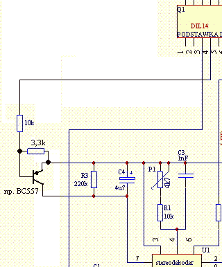

  • Moduł stereodekodera do RAMORA-5102(T) podłączanego w miejsce starego układu UL1601. Cała stara płytka z filtrami pozostaje bez zmian. Mniejszy szum w trybie stereo, lepsza separacja kanałów, prosty montaż, stereo zaskakuje już przy bardzo słabym sygnale. Moduł na podstawie układu TA7343 zamieszczonego na stronie www.elektroda.pl .
    W skład archiwum ZIP wchodzi: opis, schemat, rysunek montażowy, rysunek płytki (1:1), 4 zdjęcia.

    :arrow:Trabi, a nie dało sie tej plytki zamocowac od spodu ? tam jest sporo miejsca i mozna sie podpiac bezposrednio ;p
  • #4 2078931
    Trabi
    Poziom 36  
    Da się. Ktoś z forum tak to zrobił i działa. Kwestia własnego wyboru :-)

    Kolego Trabi - chylę głowę ku Twojemu projektowi :) jest super - tylko mam mam małe pytanka ?
    - Co zrobić by dioda słabiej świecił ? czy jak dam opornik na nią to zmienię czułość dekodowania stereo > ? (wydaje mi się że mam za duże nap. na niej - mam to podłączone pod wylutowany układ UL i dalej leci po staremu wedle schematu Twojego)
    - Czy aby ja mam dobre zasilanie ? mam to na 6.7V - Ucc tego układu.
    - Czy można dodać do twojego pomysłu to : https://obrazki.elektroda.pl/2_1245172941.gif
    - z posta : https://www.elektroda.pl/rtvforum/topic1340891.html
  • #16 6724139
    Trabi
    Poziom 36  
    ad1. wsadź większy (oblicz go) rezystor w szereg z LEDem. Przygasi go.
    ad2. nie mam już Radmora i nie mam dekodera. Trudno mi z głowy powiedzieć.
    ad3. Oczywiście :)
    ad4. j/w.
