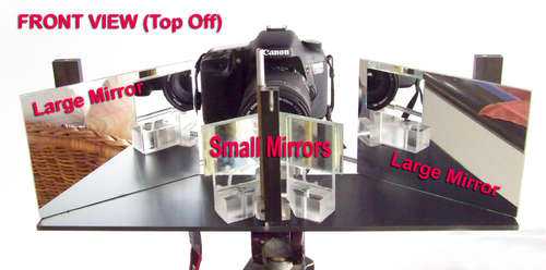

  • Dzięki DIY zwykły aparat robi zdjęcia 3D Nie stać Was na prawdziwy trójwymiarowy aparat fotograficzny? Nic nie szkodzi, pojawiło się właśnie domowe rozwiązanie tego problemu, dzięki któremu zwykły sprzęt zdolny jest do wykonywania podobnych zdjęć. Rozwiązanie to oparte jest na specjalnej konstrukcji, wykorzystującej możliwości dwóch luster odbijających obiekt, który chcemy sfotografować, na dwa mniejsze ustawione przed obiektywem. Następnie, aby ujrzeć efekt pracy, należy użyć stereoskopu przekazującego połowę obrazu do każdego oka, w wyniku czego możemy cieszyć się prawdziwym efektem 3D.

    Szkoda, że w źródle nie ma wymiarów, ani kątów położenia luster. Jeżeli by były, to każdy sam by mógł coś takiego zbudować.
    Zapewne dlatego, że wymiary zależą te od gabarytów i właściwości (FOV) obiektywu w danym aparacie. Ale nie ma tu jakiejś wielkiej filozofii. Generalnie zasada jest taka, że konstrukcja musi być symetryczna względem pionowej płaszczyzny zawierającej oś optyczną aparatu i że małe lusterko powinno być równoległe do dużego. Tak ma być zawsze. Co do wielkości, rozstawu dużych luster, i kąta pomiędzy małymi lusterkami to można to dobrać doświadczalnie - chodzi o to żeby lustra niejako "wychodziły" poza kadr tzn. żeby nie widać było na zdjęciu ich krawędzi. Dodatkowo rozstaw dużych luster wpływa na końcowy efekt tak, że im szerzej je rozstawimy tym obiekty na gotowych zdjęciach wydają się mniejsze.
    Najgorzej chyba było by idealnie zgrać osie optyczne obu połówek - powinny być idealnie równoległe. Może warto by dorzucić jakieś śrubki regulacyjne i doregulowywać gotową konstrukcje. No i zwykłe lustra (takie robione na szkle) mają drobne wady optyczne, dlatego w przyrządach optycznych stosuje się raczej pryzmaty.
    Generalnie projekt zasługuje na pochwałę za pomysłowość i prostotę z tym, że (jak tu już wspomniano) podobne urządzenia już kiedyś były.
    Prawda, zwykłe lustro ma tę wadę, że obraz odbija się podwójnie, raz odbija się od srebrnej powierzchni, a drugi raz w niewielkiej części odbija się od powierzchni szkła i czasem można otrzymać obraz z duchem. Są też tak zwane lustra optyczne, w których srebrna powierzchnia jest naniesiona z przodu i takie lustro nie tworzy ducha. Tylko, że to srebro nie jest w żaden sposób zabezpieczone. Czy o jeszcze inne wady chodziło?
    Ten przyrząd z luster optycznych byłby już dobry. Prawda?

    Jeszcze jest taka wada, że zwykłe lustro lekko rozszczepia światło. Efekt może być podobny do aberracji chromatycznej widocznej np. przy słabszych obiektywach na brzegach kadru. Dlaczego się tak dzieje ze zwykłym lustrem, powinien wyjaśnić poniższy obrazek:
    Z odbitej pod kątem wiązki białego światła robi się grupa równoległych wiązek o różnej barwie (na rysunku pokazałem tylko dwie, żeby nie zamazywać)
    Tak, pod warunkiem, że da się to wszystko w domu w miarę precyzyjnie poskładać :D.
