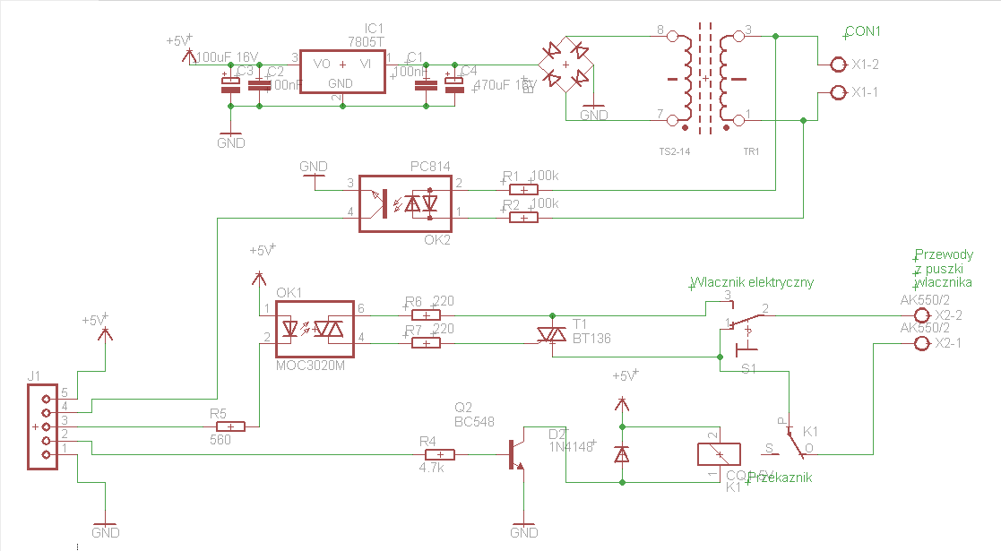

    Zbudowałem układ wykorzystujący mikroprocesor ATmega8 do sterowania mocą żarówki poprzez układ triak - optotriak. Wszystko działa w porządku, poza detekcją zera. W tym celu wykorzystuję podwójny transoptor PC814, jak na schemacie poniżej:
    [ATmega8][C] Kłopoty z detekcją zera, fazowa regulacja mocy.
    Pin nr 4 transoptora podłączam do INT1 mikrokontrolera. Napisałem gotowy program, jednak żarówka migała bądź świeciła się cały czas. Stworzyłem więc program testowy, który wskazuje, co jaki czas następuje przerwanie. Kod:

  • #2 8517246
    Karol966
    Zbudowałem taki układ:
    Transoptor PC814 przez rezystor 1,1 kOhm do uzwojenia wtórnego transformatora 18V AC, wyjście tzn emiter do masy a kolektor tak jak u Ciebie do uP ale z dodatkowym rezystorem podciągającym 510 Ohm do +5V. Układ działa w 100%. Wcześniej jak się okazało po obejrzeniu przebiegów na oscyloskopie był za duży rezystor przed transoptorem.

  • #10 8521249
    szelus
    Poziom 34  
    Dobrze zrozumiałeś. Tylko jeszcze wyłączać sygnał na bramce triaka musisz przed sygnałem z detektora zera. Ten ostatni pojawia się z zasady z pewnym opóźnieniem w stosunku do faktycznego przejścia przez zero. W rezultacie wyłączanie na ten sygnał powoduje "przeciągnięcie" sygnału na bramce na następny okres i może to być wystarczająco długo do ponownego otworzenia triaka.

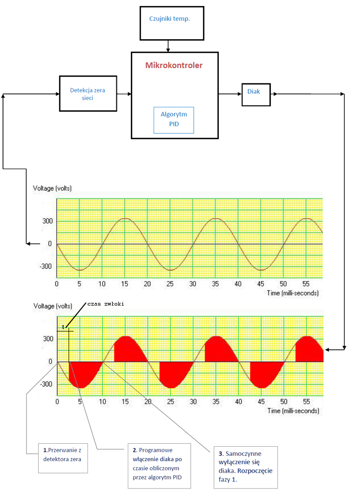

    tak, było to juz wiele razy, ale może coś jeszcze da się dopowiedzieć...
    sterujesz wg
    w punkcie 2 podaj impuls (generowany w przerwaniu od timera) triak się wyłączy- jak pisałeś -zgodnie z rys. przy przejściu przez zero sieci; a nawet wcześniej => ze względu na parametr prąd podtrzymania. Z tego samego względu nie da się załączyć triaka z opóźnieniem t_offset = 0 czyli nie da się uzyskać jasności np. żarówki 100% - uwzględnij to w programie bo może się okazać że zamiast 100% jasności, będzie 0%.

  • #12 8523752
    boohoo
    Układ pięknie już działa :) Po wskazówce szelus wystarczyło przenieść jedną linijkę kodu w inne miejsce i zadziałało. Idealnie, bez żadnego migotania. Wielkie dzięki wszystkim za pomoc.
    Mam jeszcze ostatnie pytanie, dla świętego spokoju. Docelowo chcę zastąpić tradycyjny łącznik jednobiegunowy takim właśnie sterownikiem oświetlenia. Przewód fazowy z puszki włącznika podłączę do X2-2 (schemat z pierwszego postu), drugi przewód prowadzący do żyrandola do X2-1. Czy nie będzie niespodzianek i układ zadziała jak podczas testów z jedną żarówką?
  • #13 8527447
    niemy
    Nie będzie. Pod warunkiem, że prąd pobierany przez żyrandol nie przekroczy max. prądu triaka, ale to chyba nie grozi w domowych warunkach ;-) i wszystkie żarówki bedą połączone równolegle.
