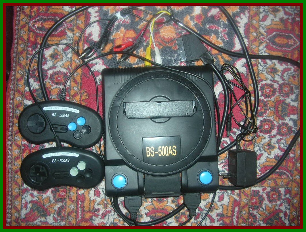

    Mam 2 konsole Pegazusa, jedna działa w połowie druga też prawie w połowie
    W pierwszej konsoli (BS-500AS), nie działają mi pady, znaczy się działają ale nieprawidłowo, mam 2 pady, w jeden w ogóle nie działa a w drugim klawisze są pomieszane, większość z nich nie działa i tu pytanie czy to wina konsoli czy padów ??
    Jak by ktoś nie kojarzył konsoli to poniżej zamieszczam zdjęcie (nie swoje)

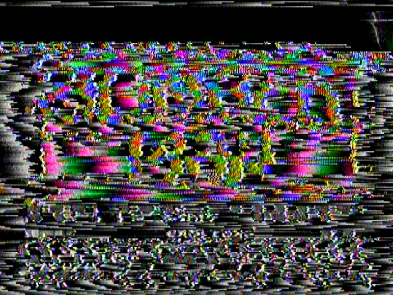

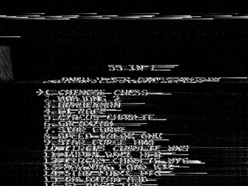

    W drugiej konsoli wszystko działa oprócz grafiki, która nie działa tak jak powinna, jest to konsola Interstellar Fighter IN-838
    2 Pegazusy i 2 problemy (BS-500AS i IN-838)
    a oto w czym problem
    telewizor jest w 100% dobrze ustawiony i sprawny

    DAMGAN
    W padach często kabelki się urywają sprawdź przejścia. Przypadek 2 podmień kabel, jak da rade podłącz przez rca ( cinch) z gierki do tv

  • #4 15604226
    przemo200792
    Jesli composit video gniazdo żólte to ono nie jest połączone brak rezystorów i połączenia z procesorem dwie płytki połączenie na taśmie video. Obraz przez modulator zniekształcony z powodu szkodzonego tranzystora c9018 g lub h.
