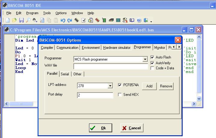

    Witam kupiłem 2 dni temu programator z AVT 2502 i od dwóch dni nie mogę dojść czemu nie chce programować. Dioda sygnalizacyjna nie mruga i wyświetla mi komunikat za każdym razem "programmer not responding" zmieniałem opcje na różne sposoby i nic nie pomogło. Napięcie zasilające jakie podaję to ok 16,5V. Mój komputer to intel pentium4 2000Mhz 768 ram. Proszę o porady zależy mi na działaniu jego.

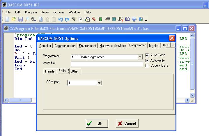

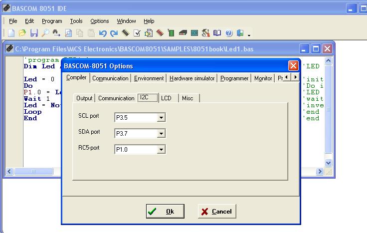

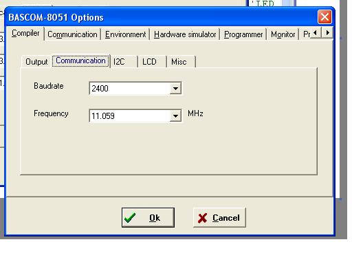

    Witam Port w biosie jest ustawiony na ECP i nr to 378.
    Co do scalaka 74ls05 to wymieniłem go tak samo jak PCF-y i nic nie dało.
    podaję screeny z ustawień może one coś pomogą :(

    sp3ots
    Witam !
    Napisałeś:
    A na pierwszym screenie co widać: 278 ???
    Pozdrawiam. Stefan
  • #7 8529436
    dakin11
    Tak zgadza się był błąd nie zauważyłem bo wtedy robiłem testy z innym nr portu. Zmieniałem nawet porty w biosie i nadal nic próbowałem ecp, epp, i epp+ecp i nic nie dało :/
