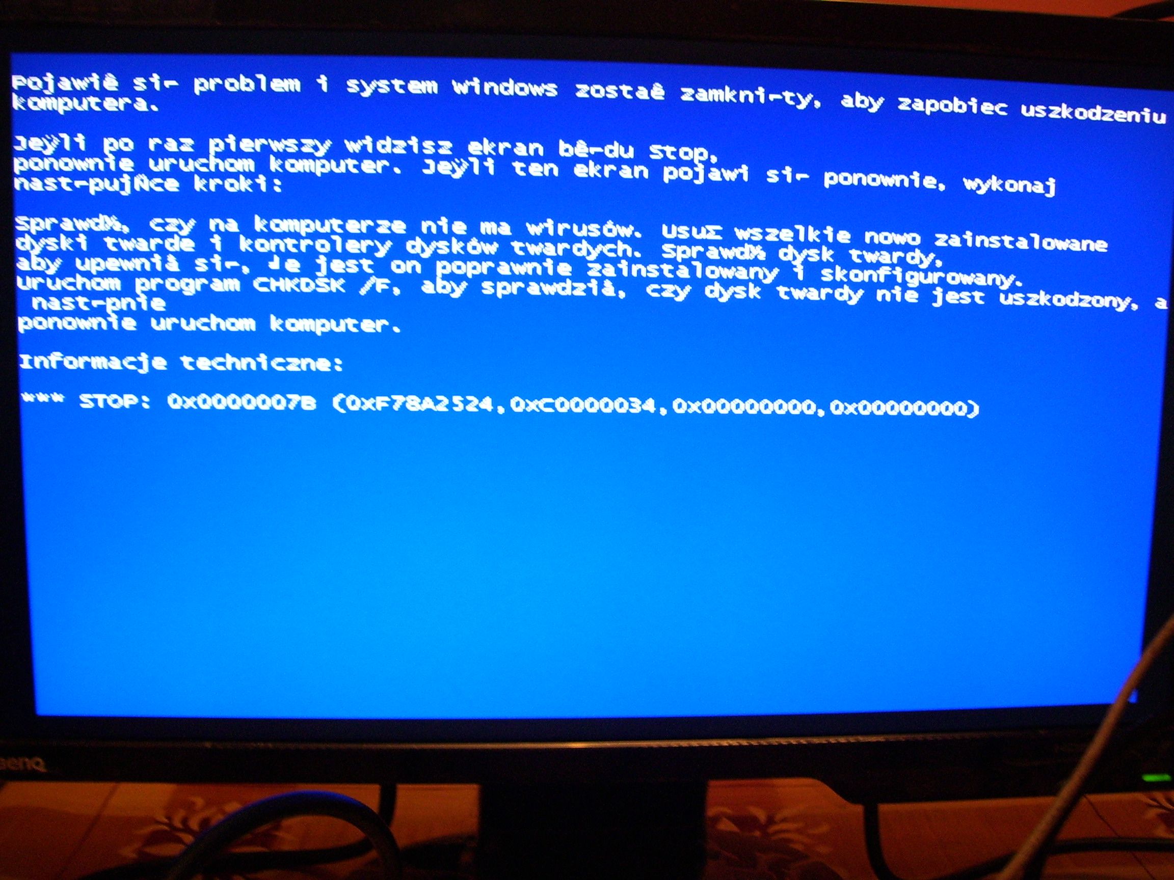

    Witam, nabyłem następującą konfiguracje:
    1. Asus EAH5870/2DIS/1GD5/A
    2. AMD PHENOM II X4 955 QUAD CORE AM3,125W BE (HDZ955FBGMBOX)
    3. ASRock 870 EXTREME3
    4. OCZ DDR3 4GB 1600MHZ 2X2048MB CL8 GE LV (OCZ3G1600LV4GK)
    5. Samsung 500 GB SATA II 7200 RPM, 16 MB (HD502HJ)
    6. Be Quiet! PURE POWER L7-530W (BN106)
    7. Zalman Z7
    8. BenQ G2222HDH 9H.L4DLB.QBE
    9. Samsung SH-S223L SATA CZARNY BULK ASAP (SH-S223C/BEBE)
    Dziś została złożona i podczas instalacji windowsa (czy to XP SP3 czy 7) pojawia się BSOD
    BSOD podczas instalacji systemu - nowy zestawBSOD podczas instalacji systemu - nowy zestaw
    Próbowałem instalować system na innym dysku, oraz zmieniłem grafe - to samo. Ramki przekładałem w różne sloty zarówno po jednej pamięci jak i po dwie - bez rezultatu.

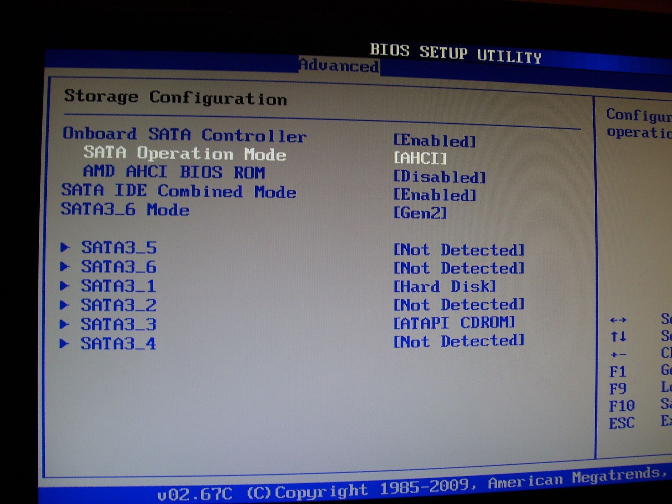

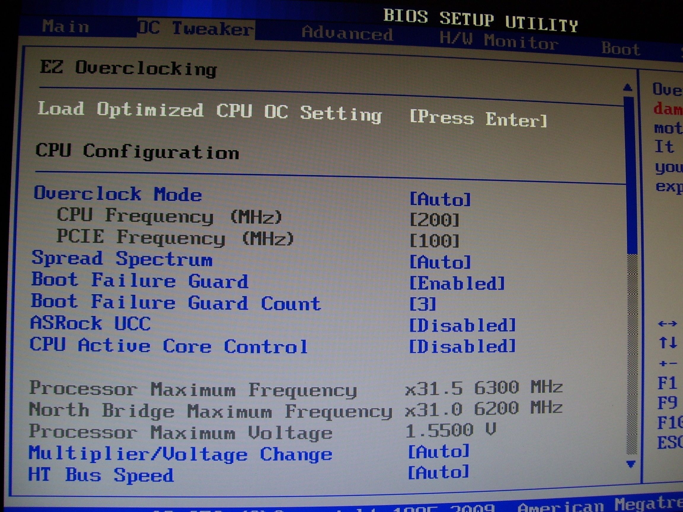

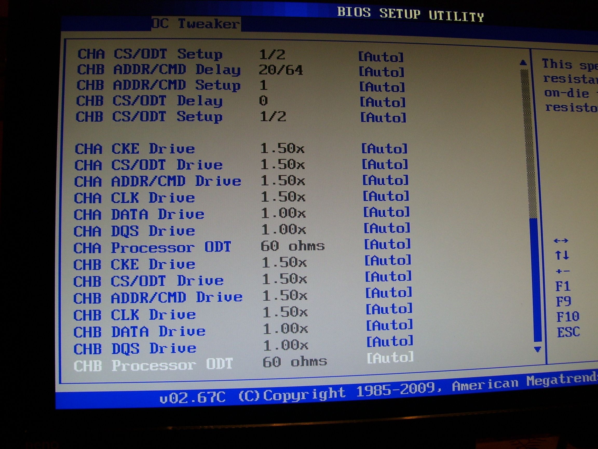

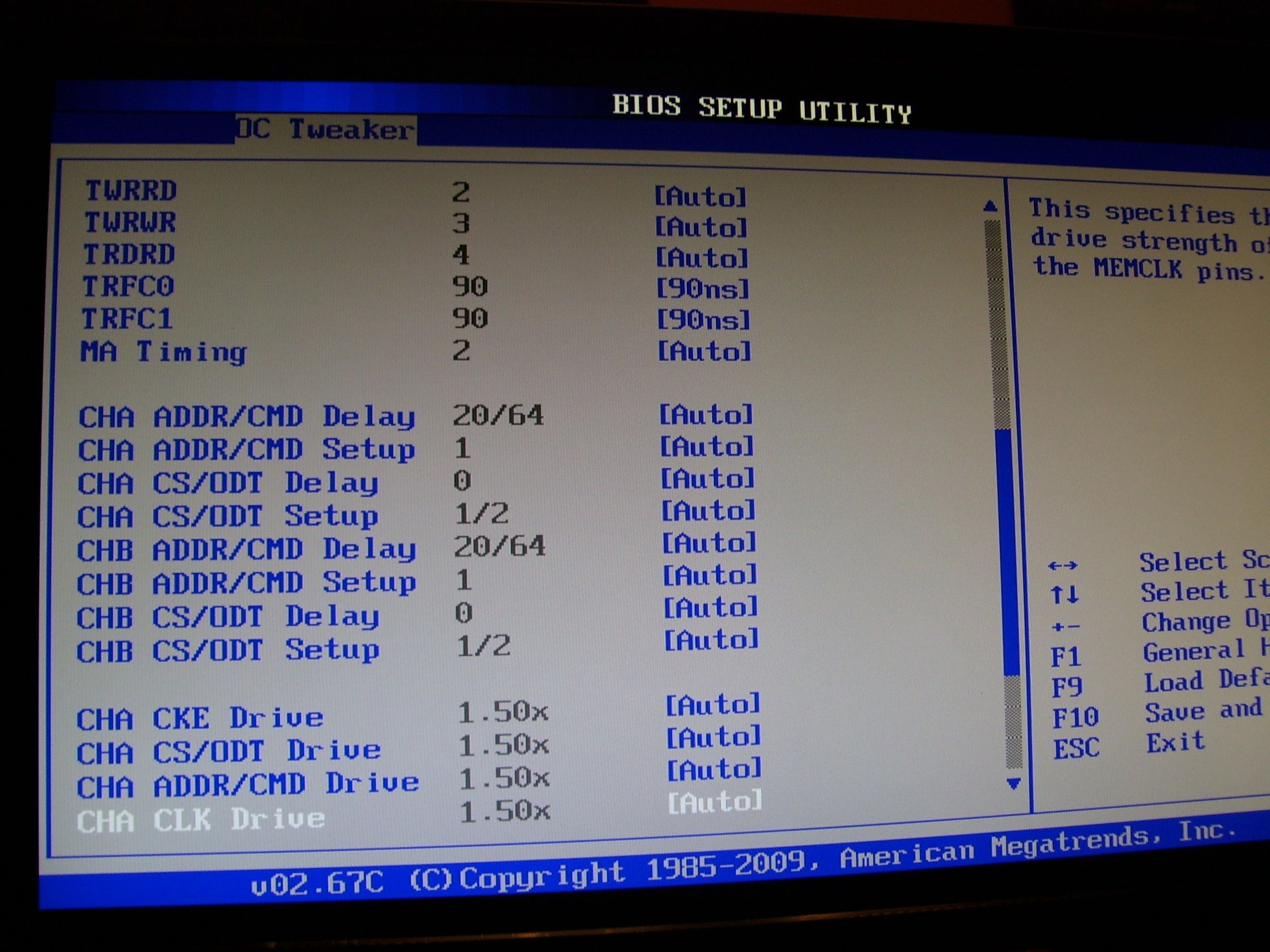

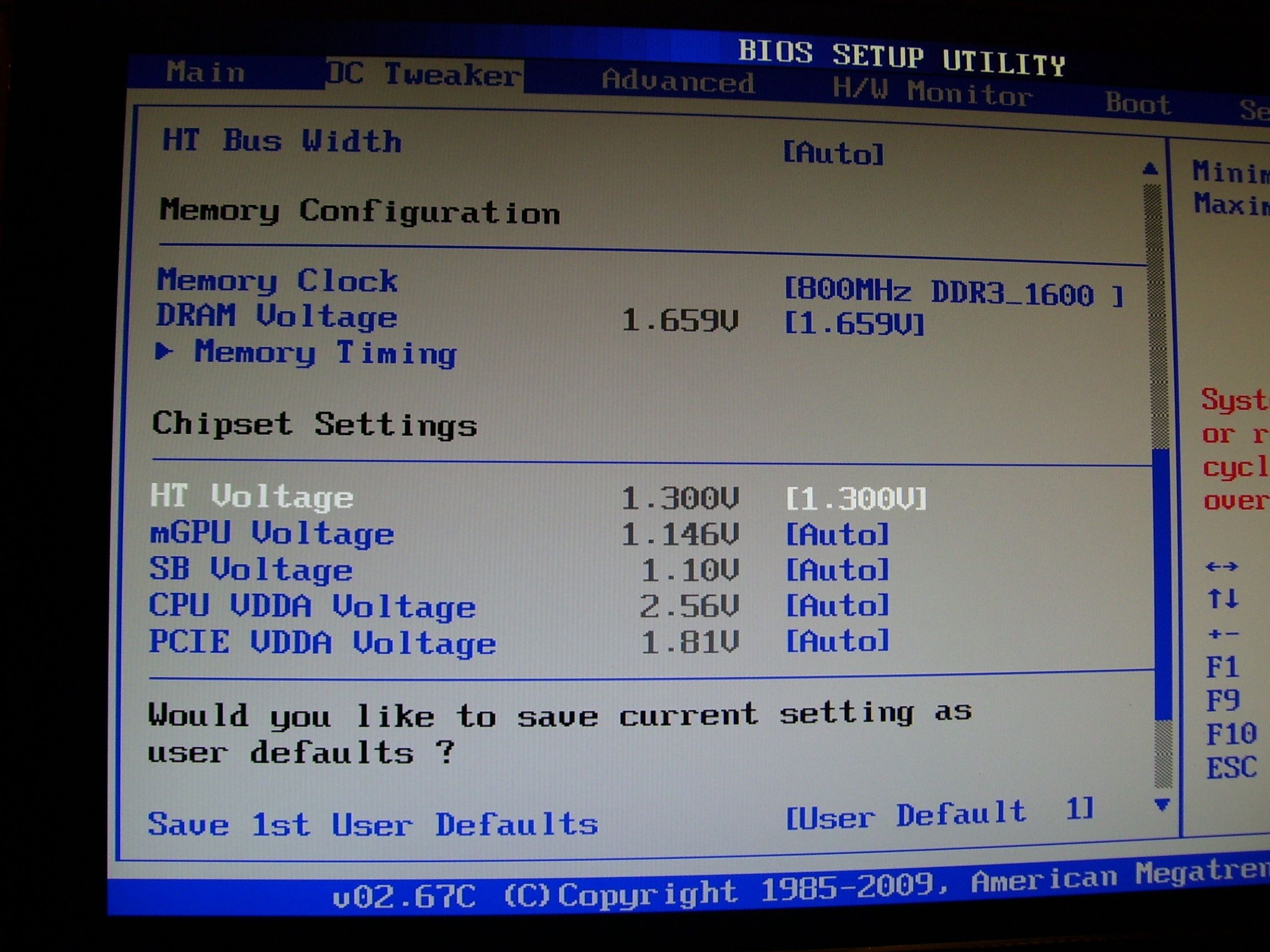

    Oto ustawienia BIOSU:
    BSOD podczas instalacji systemu - nowy zestawBSOD podczas instalacji systemu - nowy zestawBSOD podczas instalacji systemu - nowy zestaw BSOD podczas instalacji systemu - nowy zestaw
    Wydaje mi się że to może być problem z timingami pamięci
    Zalecane przez producenta 8-8-8-24, 1,65V - oczywiście BSOD
    Próbowałem z 9-9-9-25 i 7-7-7-23 i podbijać napięcia do max 1,75 ale bez rezultatu.
    Proszę o pomoc.

    Problem na 99% leży w punkcie 4. W załączniku lista QVL modułów pamięci obsługiwanych przez Twoją płytę. Jak pewnie zauważyłeś nie ma na niej wybranych przez Ciebie pamięci. Nie przypadkiem producenci robią moduły dedykowane dla procesorów Intela tudzież AMD. A OCZ już mnie niczym nie zaskoczy, ostatnio same problemy z tymi pamięciami...forum OCZ pęka w szwach od skarg i problemów użytkowników to już kilkaset stron postów... ;)
    Cóż tak czy inaczej powinieneś tam zajrzeć: http://www.ocztechnologyforum.com/forum/forum...ay.php?208-Support-and-Tuning-for-AMD-Systems choć po prawdzie nie widziałem tam działu wsparcia dla płyt Asrock -a. Ale może w dziale problemów znajdziesz jakiś post z manualnymi ustawieniami bios pamięci dla swojej płyty...

    senio5558
    Dziękuje za odpowiedzi, okazało się że płyta główna była od nowości uszkodzona. Wydaje mi się że było coś nie tak z mostkiem północnym. Została wysłana do serwisu producenta który niedawno zwrócił pieniążki za płytę. Temat zamykam
