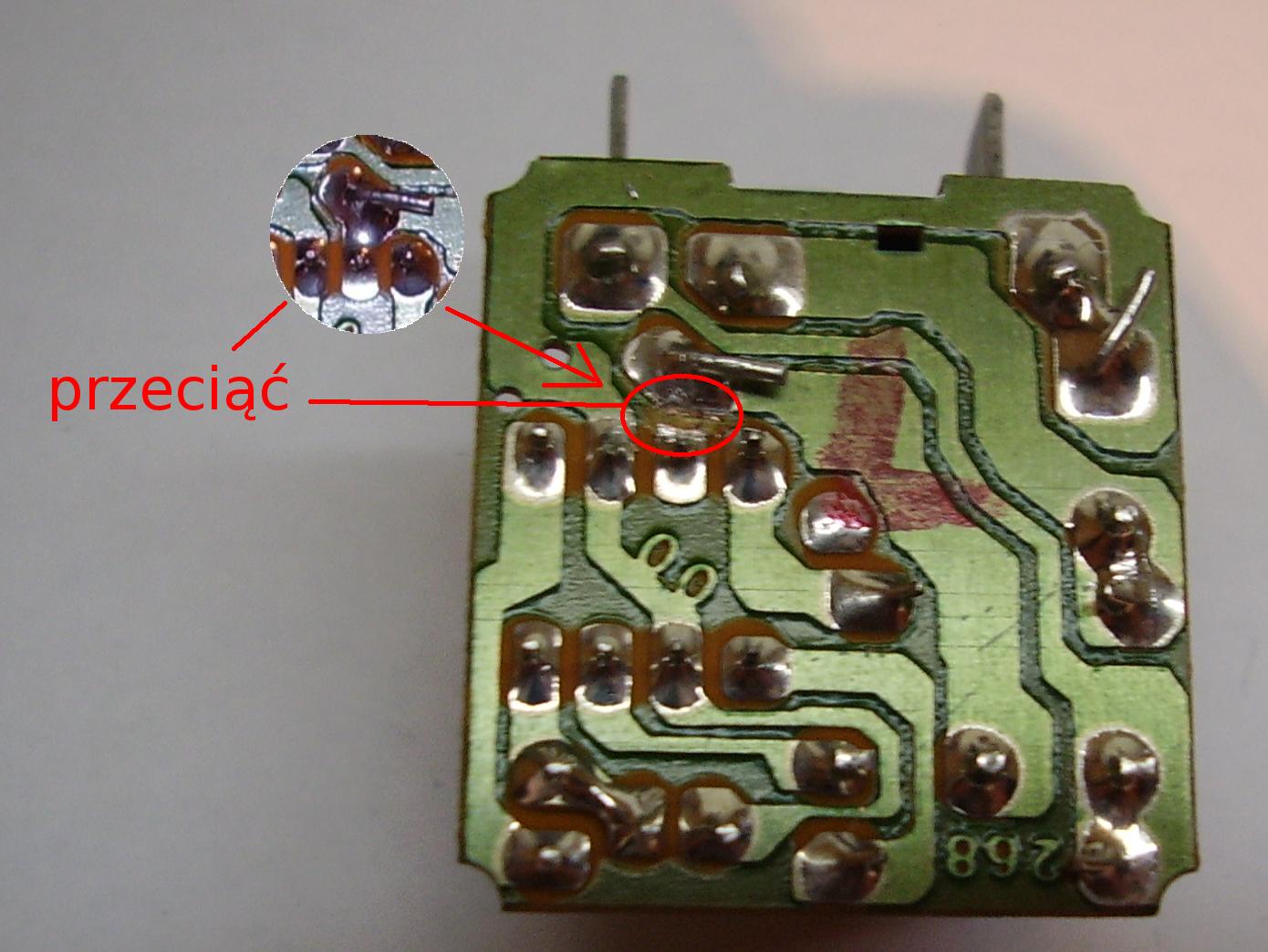

    W moim peugeocie (306, rok 1994, 1,9TD) Zamontowałem w kierunkowskazach żarówki typu LED - niestety migają za szybko, mimo wlutowania przy każdej żarówce dodatkowych oporników (równolegle), w związku z tym mam pytanie czy istnieje możliwość zamontowania jakiegoś opornika przy przerywaczu/ ewentualnie wymiana przerywacza na taki, który prawidłowo by działał z kierunkami LED. Z góry dziękuje za odpowiedź,

    Obawiam się, że to nie kwestia przerywacza a modułu który nim steruje - pewnie któregoś z "komputerów". Najprościej było połączyć tyle diód led aby mniej więcej obciążeniem odpowiadały żarówce (oczywiście plus rezystor dla ograniczenia prądu)...tyle że oszczędność z tego żadna, ale pewnie nie o to chodzi... ;)

    Żadnych oporników , tylko przerywacz elektroniczny dla LED.

    wystarczy przeciać lut w przerywaczu pokazany na fotce i nie będzie już szybciej mrugać :-))
