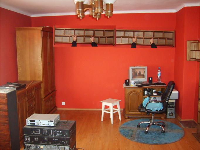

    Problem polega na tym że po paru godzinach rozmyślania mam taki mętlik w głowie że jedyne co przychodzi mi do głowy to forum :D.

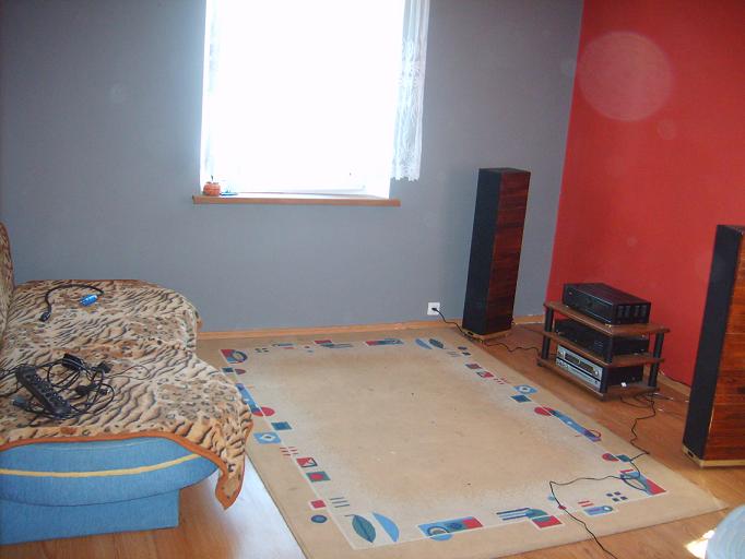

    Otóż , posiadam dwie półki na CD , jedna połowa pokoju jest zaadaptowana pod stereo(dopiero początek prac) ,druga połowa służy do celów bardziej przyziemnych ;) (szafki, komputer)
    Półki CD mają służyć jako dyfuzor/rozpraszacz tonów średnich /wysokich .
    Chcąc jakoś estetykę połączyć z praktyką i akustyką wpadłem na taki pomysł .
    Co o tym myślicie , jeżeli macie lepsze pomysły na usytuowanie szafek CD wysłucham ;).
    Półki na CD jako ustrój akustyczny , POMOCY! Półki na CD jako ustrój akustyczny , POMOCY!
  • #2 8522201
    Tomq
    Jeśli mają służyć jako rozpraszacz to najlepiej w miejscu pierwszych odbić fal dźwiękowych (kąt padania równy kątowi odbicia). Natomiast jeśli miałyby służyć jako wytłumianie dźwięku to lepsze byłyby półki z książkami.
    Warto też sprawdzić pozycje na wprost kolumn i miedzy nimi (za nimi).
