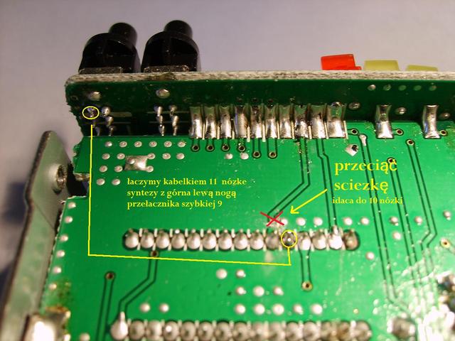

    Przerobiłem sobie w alanie że zamiast "CH" jest szybka 19, a "9" została tak jak jest.
    Orientujecie się, jak wyłączyć mruganie tej 19, trochę wkurzające :)
    Radio mam podłączone po zapłonie i z pewnych przyczyn tak musi zostać...

    witam a możesz napisać co dokładnie przerobiłeś.pozdr

    Przerobiłem w ten sposób:
    ALAN 109 - jak wyłączyć mruganie szybkiej 9 ??
