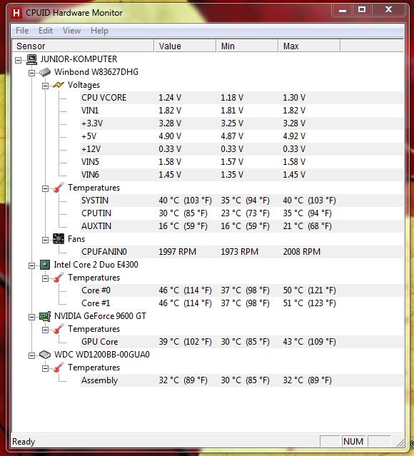

    No więc tak jest taki fajny program cpuid hwmonitor włącz go i odpal jakąś gierkę trochę bardziej wymagającą i pograj z 20 minut wyłącz grę i zrób screena wtedy będę mógł ci coś więcej powiedzieć bo na razie to trudno coś wywnioskować
  • #10 8539151
    juniordolany
    mam juz screeny.
    przed:
    C2D e4300 nie idzie podkręcić.
    po prawie pol godziny. Grałem w Mafie II
    C2D e4300 nie idzie podkręcić.[/img]
  • #11 8539358
    damian3322
    Coś nie tak bo nie pokazuje napięcia szyn 12v a o to mi głównie chodziło dziwne masz możliwość włożyć jakiś lepszy zasilacz markowe 450w np? zobacz wtedy
  • #12 8539848
    juniordolany
    nie mam możliwości sprawdzenia innym zasilaczem. Ale planuje kupić chiefteca 600 lub 650w. tak trochę na przyszłość

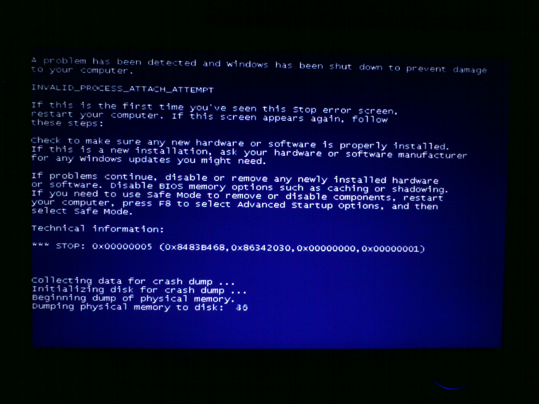

    odłączyłem dzisiaj drugi dysk i komputer jest w takiej konfiguracji jak był kiedyś. czyli jak jeszcze dało się podkręcić. ale nadal jest blue screen. oto on:
  • #14 8551511
    Andrzej Żownier
    Kiedyś miałem E4300, i też był problem z podkręcaniem. Po przeczytaniu w "CHIP" artykułu zmniejszyłem taktowanie pamięci do 333. Podkręciłem procyk do 2800 i działał. Prawda później zmniejszyłem do 2.4. Możesz spróbować.

    Zapytam ciut obok - jaki to jest system?
    Wątpliwość stąd, że błąd z BSOD-u jest specyficzny dla XP SP2 (w2k3) i dotyczy kwestii z oprogramowaniem związanych :"...problem is known to exist with Win XP SP2 and Server 2003 in combination with certain antivirus programs, firewalls, and similar software..." i jego likwidacja wiąże się z instalacją KB887742.
    Może więc brak możliwości OC i BSOD są dwoma różnymi kwestiami i nie trzeba ich łączyć?
    PS.
    Ze zrzutu wynika, że *.dmp jest tworzony - co podaje Debugging Tools for Windows (w dziale FAQ jest opis)?
  • #18 8556775
    juniordolany
    system mam windows 7

  • #20 8639982
    juniordolany
    Problem leży w biosie i zasilaczu. Problem uważam za rozwiązany. Dzięki wszystkim za pomoc
