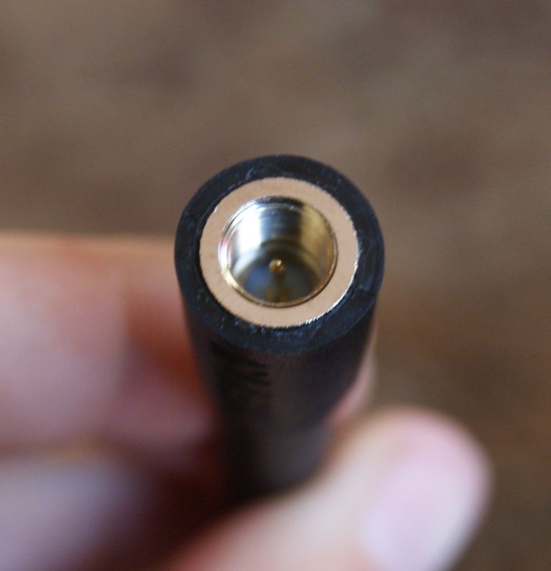

    Mam prośbę do wszystkich kolegów.Chciałbym zmienić antenkę w swoim inteku bo nie starcza mi już standardowa...czy ktoś mógłby polecić jakąś lub napisać jakie gniazdo ma być bo nie bardzo to rozróżniam
  • #2 8524364
    internick
    Poziom 36  
    Złącze to na pewno SMA, ale czy żeńskie czy męskie tego już nie wiem. Możesz odkręcić bat i zrobić wyraźne zdjęcie od dołu? To ma być antena, którą będziesz nosił ze sobą czy radia używasz tylko w domu?
  • #3 8526156
    matti84
    głównie będę korzystał w domu, jeżdżę często na akcję robić zdjęcia i powiem,że nie zawsze słyszę na tej antenie co mam gdzie co się dzieje
    nie mam możliwości zainstalować dipola więc szukam lepszej
    no i oczywiście w terenie też będzie wykorzystywana
    poniżej zdjęcie antenki od środka
    https://obrazki.elektroda.pl/8_1284875767.jpg
  • #4 8526387
    internick
    Poziom 36  
    Ze zdjęcia wynika, że musisz kupić coś ze złączem "SMA Male". Skoro dipol nie wchodzi w grę to tylko dłuższą anteną możesz dokupić.
