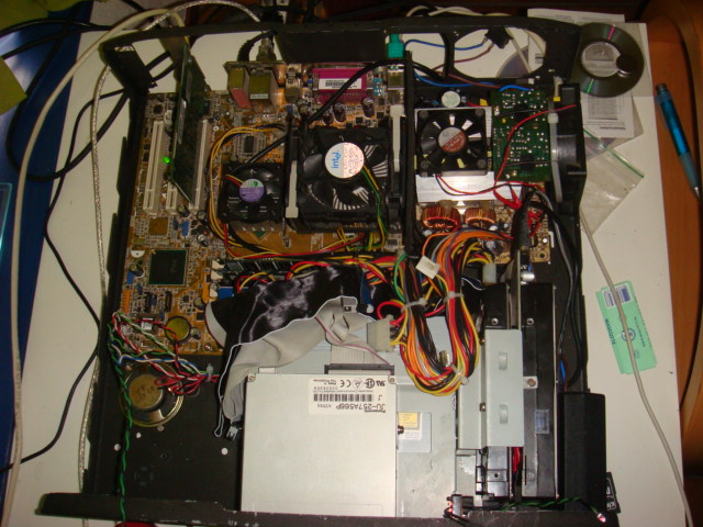

    witam serdecznie , jestem początkującym na forum elektroda.pl - mam parę pytań i proszę o cierpliwość i wyrozumiałość dla mojej osoby;)
    dostałem komputer od znajomego bo kupił nowszy sprzęt i ten mu już tylko zawadzał, ja jako lajkonik w tym temacie postanowiłem powiększyć swoją wiedzę na ten temat i przy okazji podkręcić go, po wejściu i przeczytaniu kilkudziesięciu tematów i znaniu się troszkę na elektronice postanowiłem to razem połączyć i zbudować sprzęcik.
    Po włączeniu wyskakuje okno z napisem CMOS seting wrong i CMOS time/data.
    Po wejściu w bios ustawiłem datę i godzinę , następnie F-10 by zapisać i zaczęły się problemy, monitor się wyłączył a wszystko dalej chodziło , po restarcie dalej to samo czyli CMOS.......... wymieniłem bateryjkę na nową ( na mierniku jeszcze sprawdziłem i ma 3,1v) zrobiłem reset na płycie zworkiem tak jak w instrukcji pisze i dalej to samo, czytałem o biosie i może nowego bym wgrał? ale chcę najpierw porady zaczerpnąć gdyż nigdy jeszcze tak głęboko się nie bawiłem z takimi urządzeniami.
    Będąc już w biosie odrazu sprawdziłem czy mogę go podkręcić i są dostępne opcje w 'chipset'
    A gdy omijałem wejście do biosa -czyli F2 i ładował system nawet szybko i bez problemów i też ładnie i stabilnie sobie pracował ,tylko ten rozruch początkowy za każdym razem CMOS...... itd.
    Proszę o porady jak z tego wyjść problemu i postawić go na nogi w lepszym wydaniu ;)
    płyta gł; ASUS P4P800-MX
    dysk twardy; Samsung SP0411N 40GB
    system ; Windows XP professional 2002r service pack 3
    procesor ; Intel(R) Celeron(R) CPU 2.66GHz
    ram; 2x 256MB i 512MB DDR
    karta sieciowa; Compaq NC3121 Fast Ethernet NIC
    karta graficzna; Intel(R) 82865G Graphics Controller
    cd-dvd; LG
    zasilacz to nie wiem bo niema obudowy ale ma dużo kabli wyjściowych i wolnych jeszcze ,więc myślę że wystarczający jak na ten komputer,dodam parę fotek z CPU-Z i GPU-Z
    płyta główna asus P4P800-MX płyta główna asus P4P800-MX płyta główna asus P4P800-MX płyta główna asus P4P800-MX płyta główna asus P4P800-MX
    a tak zasilacz pracuje po 4 godzinach pracy;
    Sorki za obrócone fotki, ale chciałem jak najlepiej to uchwycić aparatem z tel.

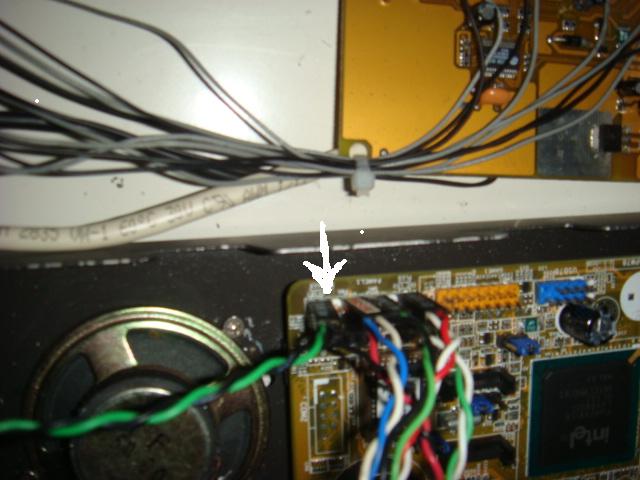

    witam ponownie, po spędzonej nocce nad tą płytą i zlokalizowania przyczyny to aż mi głupio za nie dopatrzenie pewnej rzeczy- a mianowicie ;sprawdzając ustawienie wszystkich zworek i przeczytaniu (kolejny raz) instrukcji okazało się że wszystko ok i na swoim miejscu , ale jedno zdanie w instrukcji (które jakoś przegapiłem nie jednokrotnie-tzw. uwaga) okazało się istotne i szczerze to nigdy bym nie pomyślał o tak błahym a zarazem istotnym elemencie jak wyłącznik obudowy,a tym bardziej że jest to spakowane w poziomej obudowie( szkielecie z obudowy) a nie w standardowej (pionowej) i niema pokrywy -czyli wszystko na wierzchu
    i do czego zmierzam , tego wyłącznika jakoś nie było i nie myślałem nawet w tym kierunku a w instrukcji pisze jak "BYK" że (Zdejmowanie pokrywy spowoduje brak startu systemu!) czyli na miejsce tego wyłącznika(portu) wsadziłem zworkę by zamknąć obwód i ku zdumieniu i kilku próbach odpala płyta tak jak powinna - żadnych CMOS itd i itp... ;) taka błahostka...he he najważniejszy problem z głowy a teraz chciałbym tak jak wspominałem wcześniej -podkręcić go trochę , z tego co przeczytałem to na trzy sposoby można -ja ,jako lajkonik może zacznę od ustawień w biosie na początek (opcje mam dostępne) tylko nie wiem o ile żeby nie przesadzić i tu bym prosił o pomoc.
    Jeszcze raz przepraszam za moje nie dopatrzenie co do wyłącznika obudowy;(

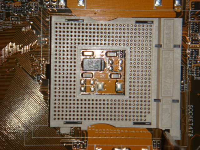

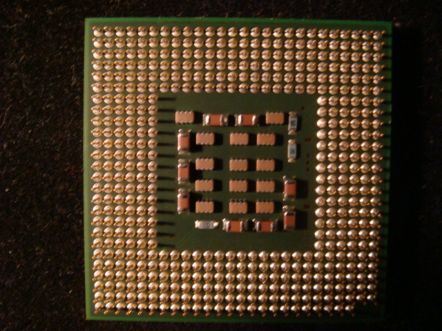

    ok, to ja się zabieram za wymontowanie procka z płyty (zrobię fotki) i zobaczymy czy coś się jeszcze z nim da zrobić ;) ,siedzę jeszcze na laptopie i będę miał podgląd tematu cały czas .
    już zdemontowałem procka i co dalej he he, i co to te mnożniki? -da radę coś z niego jeszcze wydusić?
    ja podglądnę jakieś forum i spróbuję się dowiedzieć coś na ten temat.

    Witam możesz napisać gdzie jest gniazdo na ten wyłącznik.
    Mam podobną płytę ASUS P4P800E w której następuje restart biosu.
    Pomyślałem że bateria padła kupiłem nową ( 3,1V mierzone ) wymieniłem nadal nic po wyłączeniu listwy od kompa restartuje bios i prosi o ustawienia zegara. Restartowałem BIOS nawet zrobiłem UPDATE nadal nic bez zmian może ten wyłącznik pomoże .

    jak jesteś dalej zainteresowany odp to zaraz zrobie fotkę i zaznaczę dokładnie ok?
    w samym rogu, ten zielono-czarny kabelek(taki sobie podpoiłem)
