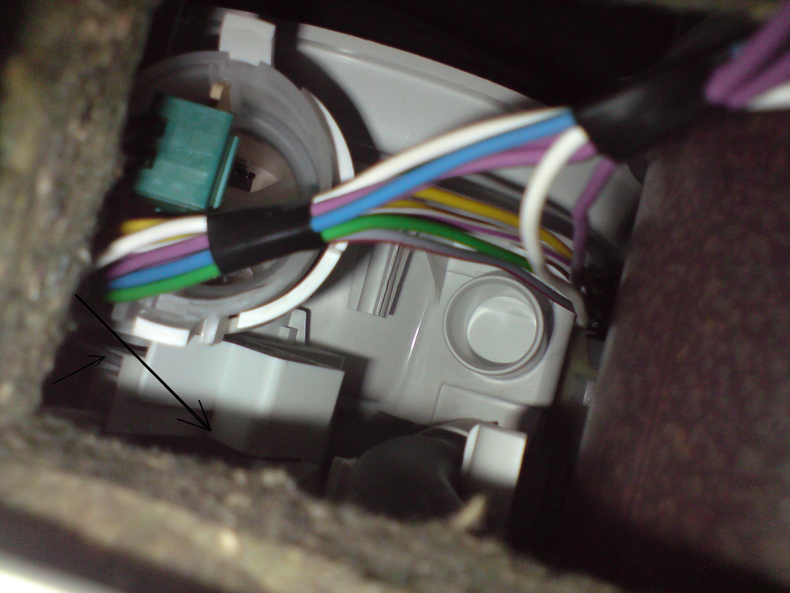

    Zmywarka jak w temacie, po dobraniu się do programatora, stwierdziłem że na płycie jest uszkodzony element o oznaczeniach TY4 i spalona zwora nr 30.
    Po prześwietleniu doszedłem do pewnej części na dole zmywarki ( zamieszczam fotki )z którą jest to połączenie. Może ktoś podpowie mi co to za część i ewentualne przyczyny tej awarii.

    Fotek brak.
    Może pompa zrobiła swoje...

    Obrazki miały być i nie widzę, a próbuje wkleić. Która pompa? Może teraz się uda...

    Triak upalony ale nie wiem co to za część, przesuń mate tłumiącą i zrób nowe zdjęcie. Triak to Z0107 sprawdź czy nie poszły jeszcze jakieś oporniki w okolicy. Warystor też bym wymienił (to niebieskie przy triaku).

    Cześć, triak to ZO103, to nie problem, tylko co spowodowało jego spalenie?
    Tak jak napisałem wcześniej połączenie z tego triaka dochodzi do tej części (na fotce) na dole-szarym przewodem. Może ktoś ma schemat do tego modelu?

    Ta zmywarka ma funkcję zmywania tylko w górnym koszu. Ten triak steruje elementem wykonawczym tej funkcji.

    Dzięki za podpowiedz, padł zawór przesterowania.

    Po wymianie zaworu, triaka i naprawie połączenia zmywarka działa jak nowa.
